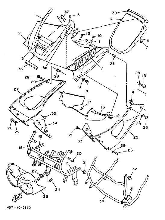

Ik mis 2 moertjes aan mijn frame, aan elke kant 1. Hier wordt een van de vier schroefjes van de beplating op vastgezet. Het frame is gepoedercoat en ik vrees dat toen dit moertje is verdwenen. Het originele moertje zal wel moeilijk te vinden zijn (?). Dus ik vraag me af of er mensen zijn die hier een oplossing voor hebben. Vanaf de achterkant kant je er niet bij. Dus je moet op eoa manier een moertje in dat gat zien te krijgen.

Misschien dat je een iets groter plaatje hebt? Dan kan ik zien welke moer het precies is. Maar ik vermoed eigenlijk dat dit de plaats is waar de kuipdelen normaal met een 'rubnut' worden vastgezet, een moer in een rubber vatting. Bij de TDM/TRX club ook wel Rob-nuts genoemd, en verkrijgbaar bij Stoelmans (onder andere...)
Edit: of je hebt net stiekum een plaatje bijgevoegd of ik zat nog te snurken...
Bij dit model weet ik het niet precies (heb zelf een 4TX) maar het is goed mogelijk dat je hier inderdaad met een rubnut aan de gang moet.

Ik mis 2 moertjes aan mijn frame. Hier wordt een van de vier schroefjes van de beplating op vastgezet. Het frame is gepoedercoat en ik vrees dat daar dit moertje is verdwenen. Het originele moertje zal wel moeilijk te vinden zijn. Dus ik vraag me af of er mensen zijn die hier een oplossing voor hebben. Vanaf de achterkant kant je er niet bij. Dus je moet op eoa manier een moertje in dat gat zien te krijgen.
Daar zitten normaal rubnuts in. De yamaha dealer heeft ze, en kan ze ook bestellen ( wel wat prijzig). doe eens een PM naar Stoelmans ik heb wel eens begrepen dat hij ze in grootverpakking inkoopt.
http://www.stolkfamily.nl/cowling.jpg
YAmaha partnummers: nummertje 14 of nummertje 28 ik meen iets van 5 euro per stuk bij de dealert
14: 90179-05525-00 NUT . . . . . . . . . . . . . . . . . . . . . 2
28: 90179-05523-00 NUT . . . . . . . . . . . . . . . . . . . . . 6
Hoogstwaarschijnlijk nummertje 14, want nummertje 28 zit als het goed is vier maal in je bovenkap. ( geeft overigens wel een goed voorbeeld hoe je ermee om moet gaan):
Eerst Runbut uuuh Rubnut in het gat, dan stevig aandraaien, zodat hij zich vastzet in het gat ( vergelijk het een beetje met een holle wand plug) daarna schroef er weer uit en kuipdeel er tussen.
Als je hem gaat aandraaien met je kuipdeel er tussen, dan lijkt het me dat je risico loopt dat je het kluipdeel sloopt.
LeonS wijzigde dit bericht op donderdag 11 maart 2010 08:31 (31%)

Even gegoogled op rubnut:
http://www.prifast.co.uk/images/rubnut3.jpg
Zo iets idd, maar mag alleen niet zo ver uitsteken.
(shit, vorige week op Vehikel zag ik ze nog liggen, grr)
Bolski wijzigde dit bericht op donderdag 11 maart 2010 08:24 (18%)

LeonS schreef op 11 maart 2010 @ 08:14:
Done
Bedankt voor het uitzoekwerk!

Rubnuts 10 euro voor tien stuks geen geld toch? De dealert 7,68 euro
