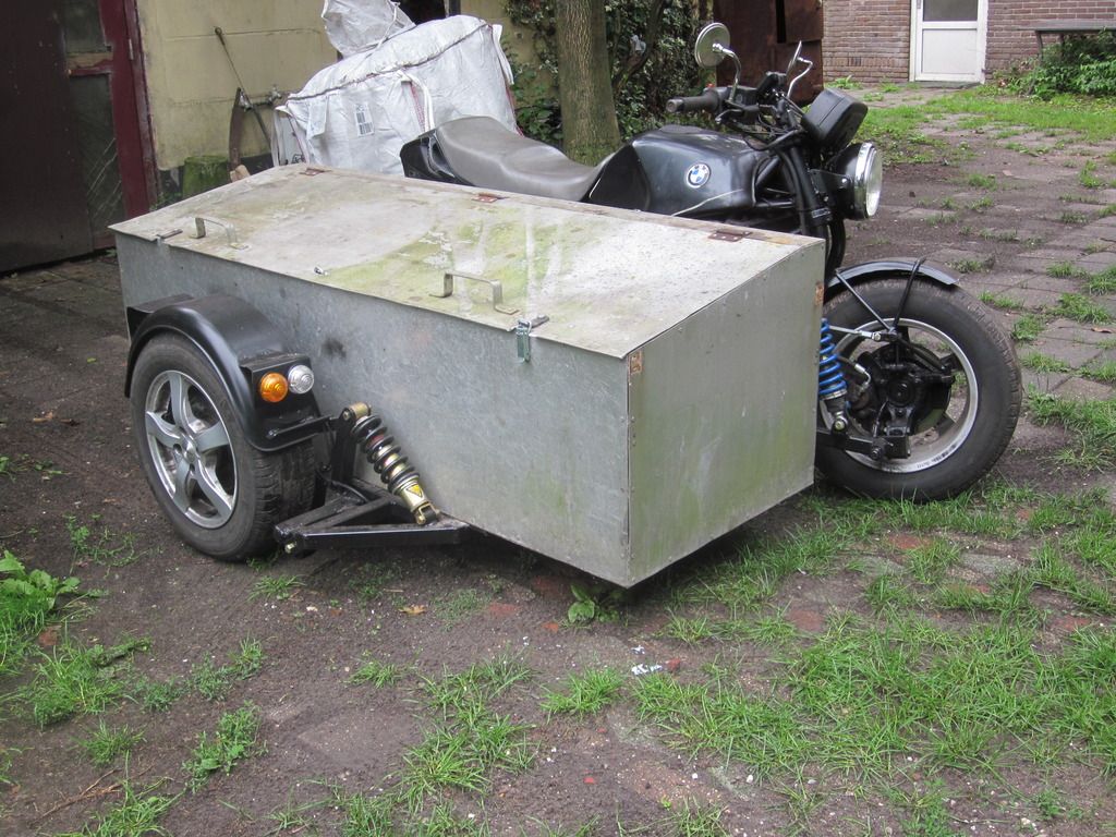

Omdat het huis verbouwen nog wel 10 jaar duurt (of langer) en mijn droomspan even aan de kant gezet is, (je moet wat te dromen blijven hebben) heb ik van mijn verongelukte K100 'even snel' een zijspan gemaakt. Ik had al te lang geen zijspan meer vond ik.
Van een verongelukte astra G zijn de wielen, remmen en de voorwielophanging gebruikt. (fusees en silent blocks)
Van een stuk aluminium heb ik op het werk een adapter gemaakt voor het astra wiel. Dat is trouwens nog best wel een paar uur draaien, frezen en boren.
Verder van koker 40x40 en wat constructiebuis en strippen het basisframe in elkaar gezet.
De bak heb ik ergens gevonden, hij is aan de grote kant voor het span vind ik, maar ik heb nu niks anders. Opzich bijzonder dat hij lelijker is dan een K100 ;)
Ik ga nog een keer op zoek naar een personenbak, liefst 1,5 persoons.
Hij rijd en remt goed. Ook wel leuk om eens een span te hebben dat wat meer dan 50pk heeft.
