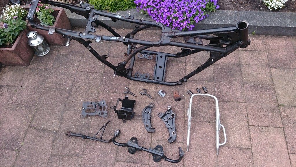

Zo, weer eens een ouderwets lekker sleuteldagje gehad vandaag.
Eerst een meubeltransporter gehaald bij de Karwei om wat mobieler te zijn met het bouwwerk.
Daarna aan het prutsen. Veel foto's maken voordat ik wat loshaal. Verbazingwekkend hoe goed alles loskwam. Geen boutje afgebroken. Alleen de blokbevestiging in het frame aan de achter/onderzijde doet nu nog moeilijk. Maar die staat dik in IMAL dus ik heb dat tie van de week eieren voor zijn geld kiest :P
Heb nu een kaal frame en bijna los blok op het rijplankje staan. En een hoop losse onderdelen. Achterbrug uit de XS even gepast en die is precies even breed. Schokbrekerpunten staan wel 2cm verder naar achter maar dat zal met de rijhoogte niet zoveel doen. Plan is nu om het frame en nog wat andere delen bij de poedercoater in te leveren zodat ik niet meer tegen die roest hoef aan te kijken. :+ Dan maar eens gaan experimenteren met de XS/RD puzzel hoe het gaat passen.

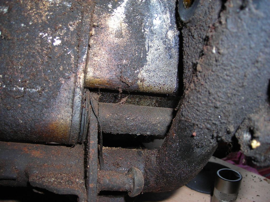

Deze bout doet nog vervelend. Vermoed dat er een bus in die rubbers zit welke verbakken zit met de blokbout. Rubbers draaien netjes mee met de bout. Hoop dat ik met de IMAL wegkom.
http://i1082.photobucket.com/albums/j379/hornix1/DSCN4791_zpsitqywaxi.jpg~original

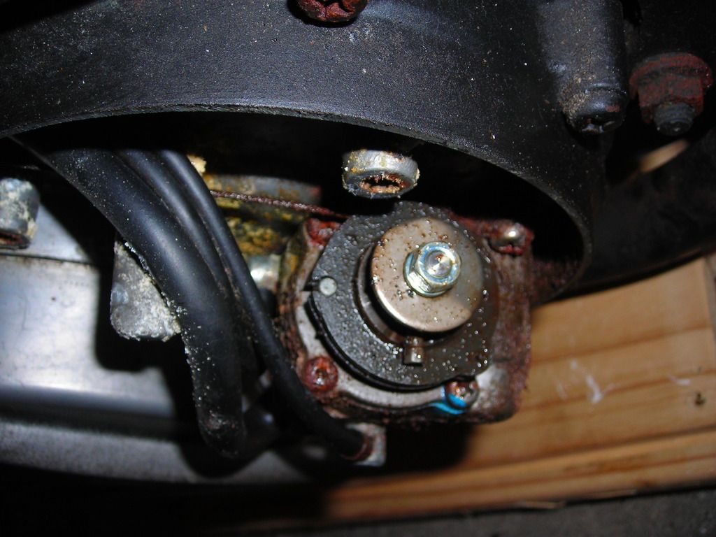

Verder me nog zitten verbazen over de hoeveelheid slangetjes bij het blok en carbs. En over een klein tweetakt oliepompje dat rechts onder een blokdeksel zit. Erg grappig.
http://i1082.photobucket.com/albums/j379/hornix1/DSCN4779_zpsgc8r2ogf.jpg~original
De gaskabel splitst in drieŽn onder de bovenste framebuis. 1 naar elke carburateur en eentje naar dat oliepompje. Ik heb een serviceboek kunnen bemachtigen op MP. dacht eerst dat het een instructieboekje voor onder het zadel was maar het blijkt een origineel werkplaatshandboek met alle gegevens, werkzaamheden en electrisch schema.

Kamzuigers en ladepumpen zitten in alle tt-en vanaf 1973!!! :+

Hornix: 1 - Blokbout: 0 }) }) })
The bastard gave up!

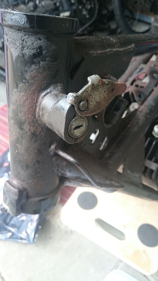

Mijn oog viel ook nog op het stuurslot. Bij mijn xs heb ik dit met geweld verwijderd en het gat dicht laten lassen voor de poedercoat. Bij de RD heb ik werkt nog alles met 1 sleutel dus ik zou dit stuurslot willen handhaven. Weet iemand hoe ik dit deftig kan verwijderen?
http://i1082.photobucket.com/albums/j379/hornix1/DSC_8317_zpsfxpwausb.jpg~original
Hornix wijzigde dit bericht op maandag 20 november 2017 14:48 (1%)
"Duct tape is like the force: It has a dark side and a light side and it holds the universe together."- Carl Zwanzig
ik kwam, ik zag en ik vijsde
6.599
28 dec. 2005
Ikke niet. :N
Bij de eerste R5 uitgeboord en een verse gescoord. Bij de tweede gewoon laten zitten en afgeplakt voor de poedercoatert.
Was ook de goedkopere optie. ;)

Ik zag op cmsnl.com dat oa het pinnetje en evt slotplaatje nog te bestellen is. Ga 'm maar voorzichtig verwijderen.

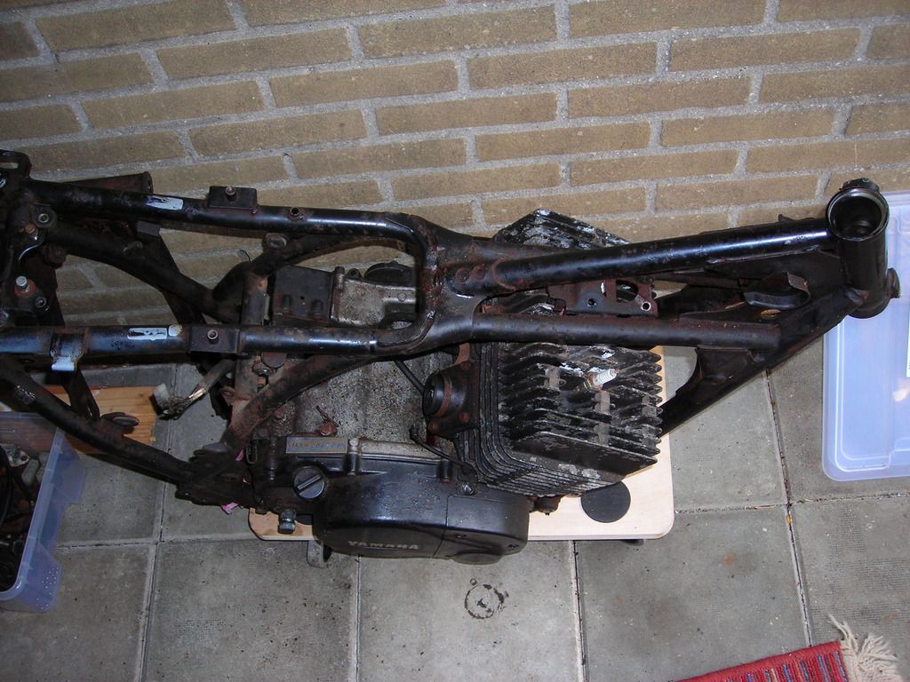

Zo, blok uit het frame gehaald vandaag (wŠt een verschil in gewicht tussen een 400cc 4takt en 2takt :o ) en het frame eens even uitvoerig gewassen. Daarna elk stukje schroefdraad voorzien van een beschermend oud boutje. Stuurslot kwam er ook intact uit. Verder nog wat onderdelen uitgezocht en gereinigd. De collectie op de foto gaat binnenkort naar de poedercoater. Kunnen we weer gaan bouwen :9
http://i1082.photobucket.com/albums/j379/hornix1/IMG-20160430-WA0010_zpsa1im0kid.jpeg~original
