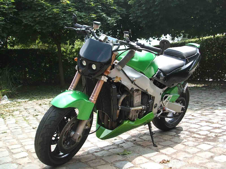

toch nog een foto erbij.
http://lh5.ggpht.com/_nxGGhazJp5k/S4N_AavUqOI/AAAAAAAAACE/HCnSCvuk00Q/s720/street.jpg

vandaag dus ff het voorkapje eraf gehaald...
even moeten gaan zitten toch! zo ne gek...
kap hing vast met strips, alle kabels afgeknipt achter het kapje en sommige gewoon aan elkaar getorst met wat tape rond. knipperlicht lag in kortsluiting afgeknipt :)
jonges toch! het zal dus toch eerst eens alles eraf halen worden nakijken hoe en wat enz...
mss direct kijken voor een andere poep ;)

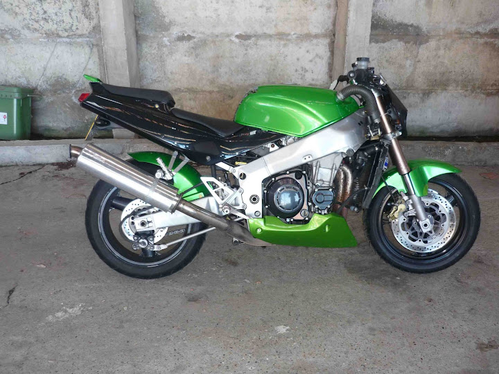

trek eens foto van de zijkant
dat je het hele profiel hebt :Y

hier is de pic
http://lh6.ggpht.com/_nxGGhazJp5k/S5PKOhnoEgI/AAAAAAAAAEU/VNHl26mA0_U/s720/P1010615.JPG
