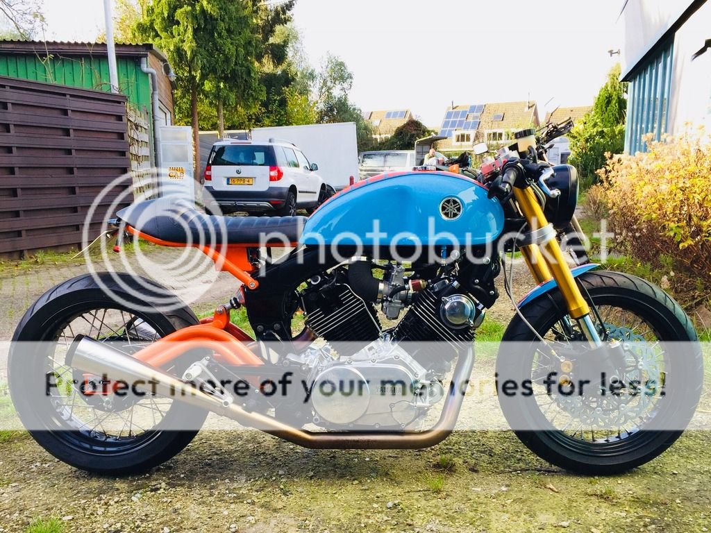

Zie hier het eindresultaat. Alles in elkaar en wel. Nooit gedacht dat het zo mooi Uitkwam. 8-) op naar het frame! :] DSCF3462_1.jpg

Heel mooi motorblok Otzie!
Wat voor verf heb je daarvoor gebruikt? Aangezien het niet echt mat is, maar meer satijn-zwart?
Alle koelribben ook individueel gepolijst? Met een dremeltje of iets dergelijks?

MichaelTR1 schreef op 30 oktober 2017 @ 14:27:
Merk is Yamaha, modellijn Virago, type TR1. Dus Virago en TR1. Het is alleen geen XV920R/XV1000, want het kettingmodel is TR1 in Europa. Maar welk ander topic bedoel jij?
Dag Michael, heb vht hoogglans gebruikt hiervoor. Voorhand heb ik de koelribben gepolijst met een polijstmachine( onhandig maar werkt) dan de koppen gespoten. Daarna heb ik met een verfkrabberbde de koelribben gesneden( tip van chiefpep) vergeet niet met vht verf de verf te bakken in een oven.
