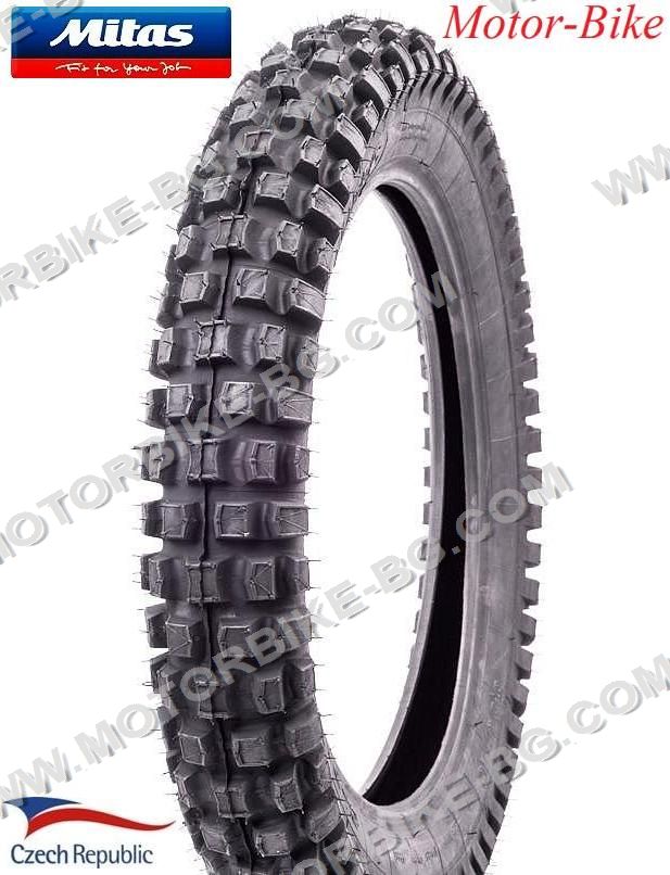

voor degenen die echt het terrein in willen met hun NX, ik kwam toevallig een echte crossband tegen die goed op de NX past, een van de heel weinigen die ik ooit in 16"tegen ben gekomen. Een Mitas C-01 in 3.50-16
As I lay rubber down the street, I pray for traction I can keep. But if I spin and start to slide, please dear god, protect my ride
4.942
21 aug. 2003
Tongeren (Limburg, BE)
Schoon bandje !
http://www.motorbike-bg.com/products/5305-MI26069-n1.jpg
Yamaha XTZ750 met span - KLE500 - MZ ETZ250 zijspan - Yamaha TY 175 Trial - Honda XL165 S
2.462
23 apr. 2007
Maastricht
Dat is bijna een trialband....
Die zou goed kunnen gaan op modder en los zand, en stenen.
Ik heb 21 voor, 17 achter, de Heidenau K60 doet het dan heel mooi.
Als ik nog 16 voor zou hebben.......
Mooi!

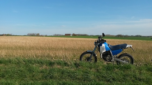

Goede bandjes en niet duur. Op de originele banden na ook zowat de enige semi offroad banden die in de juiste maten te verkrijgen zijn.
http://ep3.pinkbike.org/p3pb12124033/p3pb12124033.jpg
Hubertje wijzigde dit bericht op dinsdag 27 december 2016 18:15 (58%)
