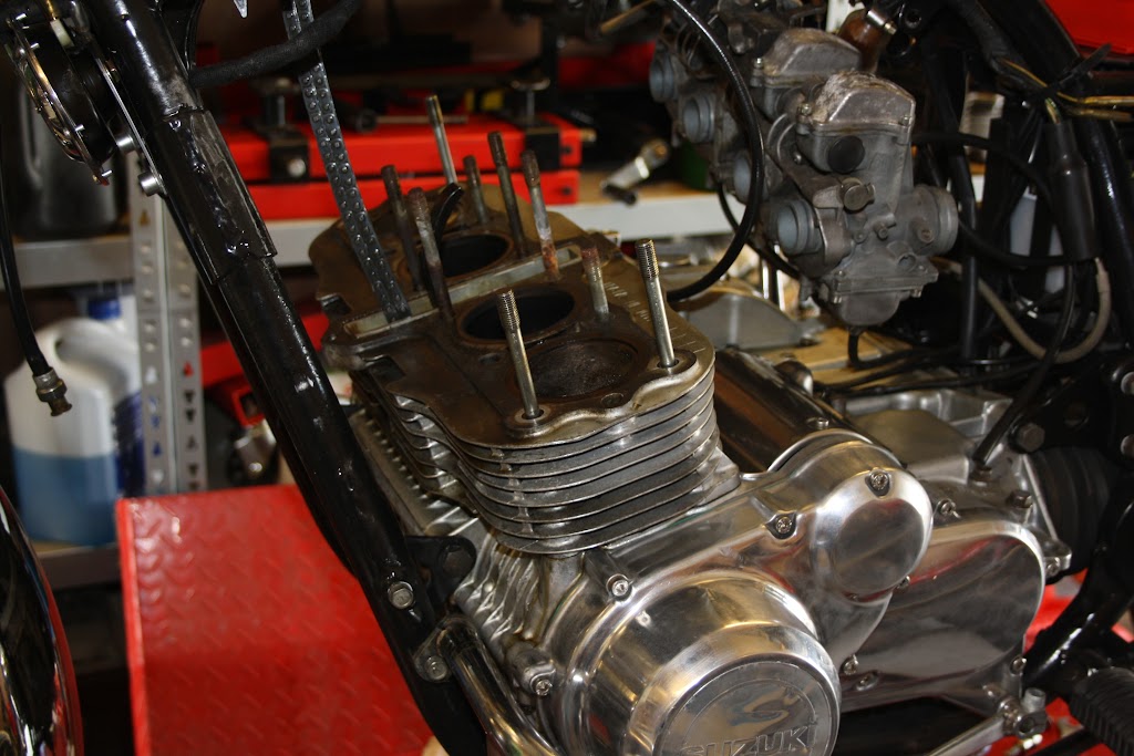

Auspuffblende schreef op 10 augustus 2012 @ 16:36:
Ik heb mijn olielekkage gevonden...afdichting van het oliekanaal langs tapeind linksvoor was vergaan na 33 jaar...
Vraagje aan de specialisten: Zou ik nog meer moeten doen nu de kop eraf is? Ik had geen voetpakking problemen, maar deze zit wel bij de set. Cilinders eraf betekent veel gemier om de zuigers er weer in te krijgen. En als ik de cilinders eraf haal, is het dan verstandig om de zuigerveren te vervangen? Compressie was gemiddeld 8.5 toen het blok nog liep...dat leek mij wel goed
Hmmzz ik had vandaag ook ineens een errug vettige linker laars. Er kwam behoorlijk wat olie uit het kleppendeksel, en ook linksvoor. Dus wilde ik net een nieuwe kleppendekselpakking bestellen. Maar kun je me wat meer vertellen over die afdichting en hoe je het verder hebt opgelost.
Misschien is die afdichting bij mij ook vergaan, of de pakking is eruitgeblazen toen ik toch even terugschakelde in de drechttunnel... O-)
