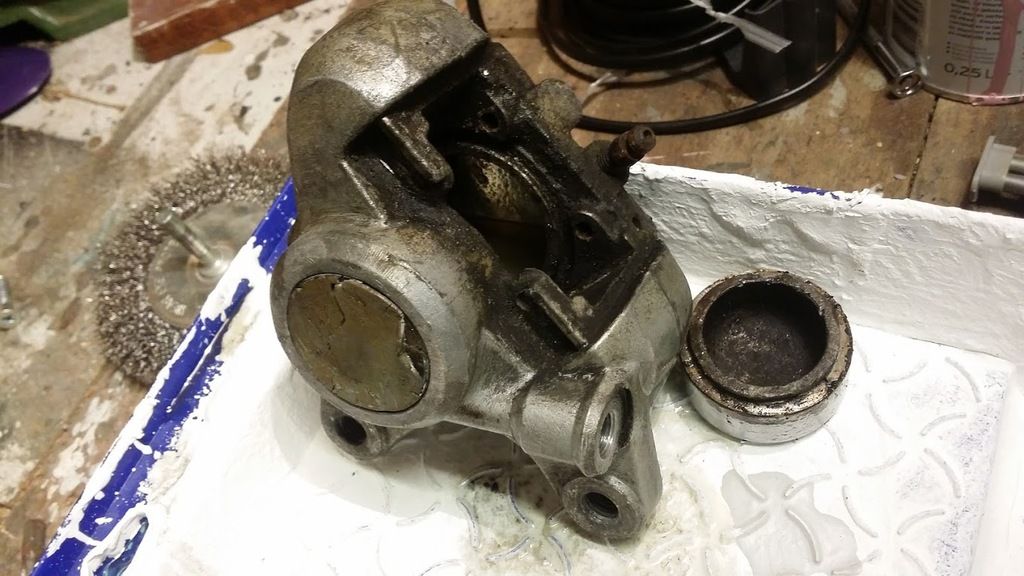

Doggy. Bedankt voor je reactie. Van de winter maar het blok er ff uit dan. Gaan we dat eens bekijken.
Aircooled.
Het waren 2 aparte dingen zeg maar. Eerst is op de snelweg de schijf rood gloeiend geweest en daardoor dus flink krom getrokken, alle rubbers in de klauw gesmolten en het chrome plaatje eraf gevallen. (In kan zelf niet begrijpen waarom je dat niet merkt, maar goed niet iedereen heeft blijkbaar gevoel wat je motor doet) en daarna is die thuis nog eens omgevallen en toen was die er klaar mee en verkocht hem. Wat weer gunstig voor mijn was, haha.
Alles is vervangen ja. Andere schijf en remklauw.
Hier kan je zien dat Het hart van de schijf niet meer gelijk is als het remvlak.http://i1156.photobucket.com/albums/p568/michiel1000/20160606_215725_zpsvpvbxpb1.jpg
En zo zag de klauw eruit.
http://i1156.photobucket.com/albums/p568/michiel1000/20160608_221253_zpsqqq8qzjo.jpg
