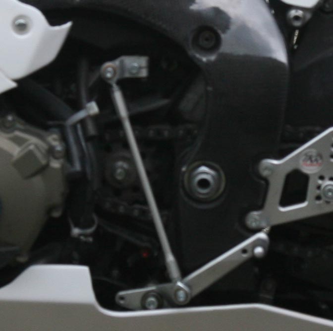

Hoe doe je dat met het kapje voor het tandwiel?
Je neemt geen halve maatregelen zo te zien ;)

De zijkant is uit het kapje gezaagd. Zo kan je met het kapje erop toch nog makkelijk het voortandwiel wisselen. Het kapje helemaal weglaten is geen goede oplossing, want als de ketting knapt o.i.d. dan slaat de ketting gelijk in het blok. Nu "beschermt" het kapje het blok nog. Zowel in de CUP als de ZAC geen problemen gehad bij de keuring.
Heb helaas geen betere foto dan onderstaand (met standaard schakelpatroon).
http://www.carma-racing.nl/fotos/images/onderhoud/3.jpg
Vandaar, maar zo streng zijn ze dus niet bij de keuring :P wellicht ook eens proberen dat omgekeerd schakelen.

Dipsaus schreef op 05 januari 2014 @ 12:43:
Bij het voortandwiel kan eigenlijk ook niet zoveel mis gaan. Als je daar bij een crash je vingers tussen wil krijgen moet je nog goed je best doen of heel veel pech hebben. Ten eerste omdat de schakelstang er nog voor zit en ten tweede draait het tandwiel de goede kant op.
Bij het achtertandwiel is het anders. Als je daar je hand op de ketting aan de onderkant van de achtervork krijgt, dan loopt hij zo het achtertandwiel in. Daar moet dus wel bescherming voor!
Heb ook altijd met standaard schakelpatroon gereden, maar wil dit seizoen ook eens proberen of dit beter gaat. Voornamelijk het opschakelen als je plat in de bocht ligt moet makkelijker worden. In theorie moet de motor dan stabieler blijven omdat je niet weer helemaal over je motor hoeft te kruipen om je voet onder het schakelpookje te krijgen.
Misschien bevalt het me ook niet, dan draai ik het gewoon weer op. Wereldtoppers zoals Chris Vermeulen (en ik dacht Biaggi ook) reden ook gewoon met het standaard schakelpatroon, dus heel veel zal het wel niet schelen.
