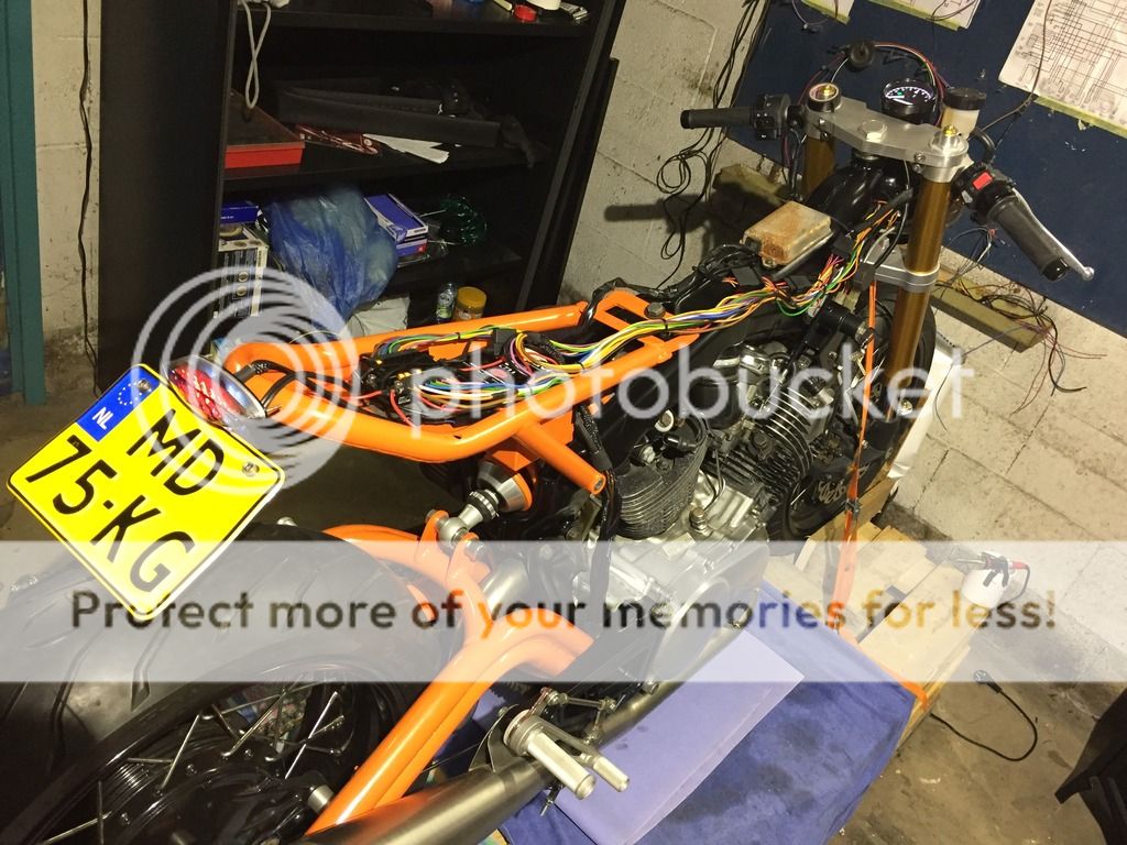

M-unit, tellerunit en kabelboom inmiddels helemaal aangesloten, erg mooi apparaatje zeg! En stiekem best wel leuk om een kabelboom te maken op deze manier.
http://i1334.photobucket.com/albums/w656/Michael_Bekendam/Motor%20m-unit%20installed_zps9nbvmu7t.jpg
http://i1334.photobucket.com/albums/w656/Michael_Bekendam/Motor%20kabelboom%20finished_zpskj01hcev.jpg

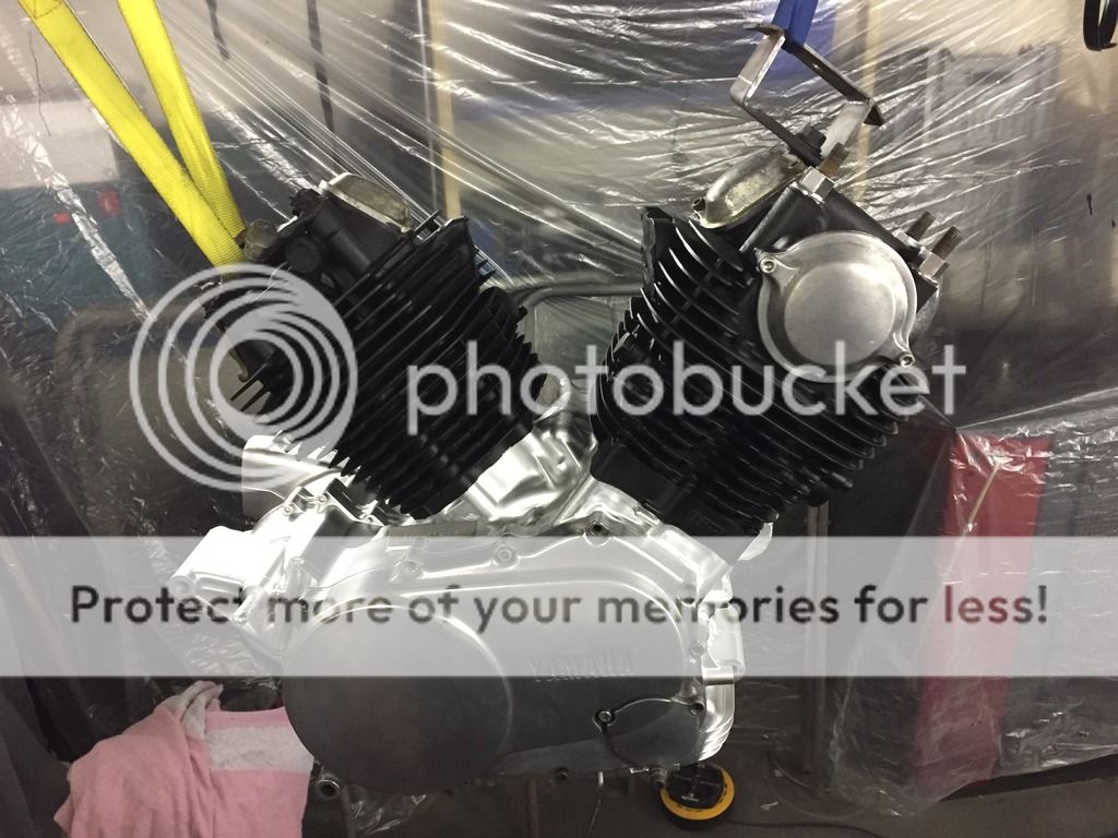

Motorblok inmiddels ook helemaal mooi gemaakt en alle losse kapjes gepolijst.
http://i1334.photobucket.com/albums/w656/Michael_Bekendam/IMG_2961_zpsaqgl5lwf.jpg
Ja, ik weet het een stofkappie is niet goed genoeg voor spuitdampen.
http://i1334.photobucket.com/albums/w656/Michael_Bekendam/IMG_2967_zpsnke3sibg.jpg
MichaelTR1 wijzigde dit bericht op maandag 30 oktober 2017 11:56 (14%)

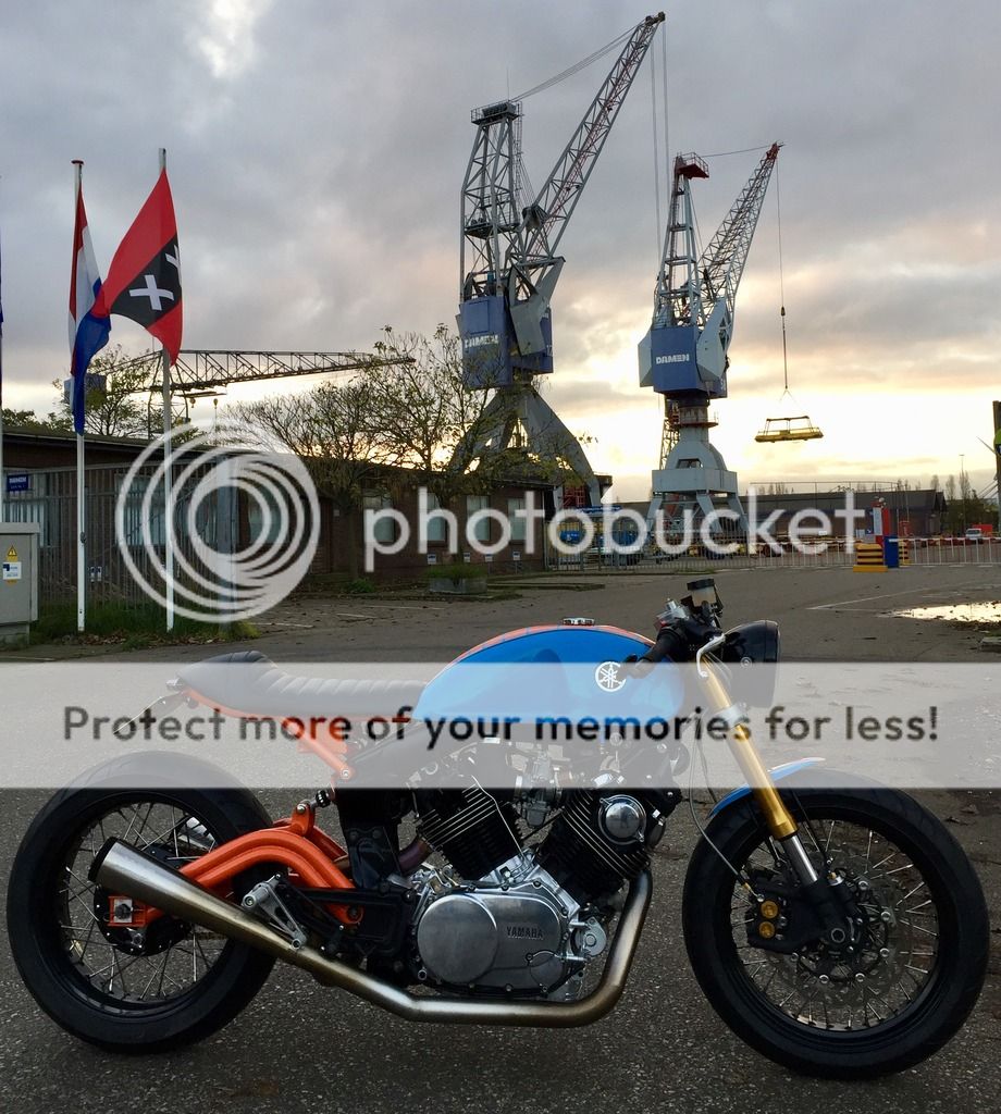

Bloed, zweet, tranen en olie om het project af te krijgen. Maar wat een plaatje!
Komen de kleuren er mooi uit:
http://i1334.photobucket.com/albums/w656/Michael_Bekendam/IMG_3127_zpsz8fzaiuw.jpg
En eentje die lekker hip is:
http://i1334.photobucket.com/albums/w656/Michael_Bekendam/IMG_3133_zpszrdca937.jpg
MichaelTR1 wijzigde dit bericht op maandag 30 oktober 2017 12:08 (9%)
