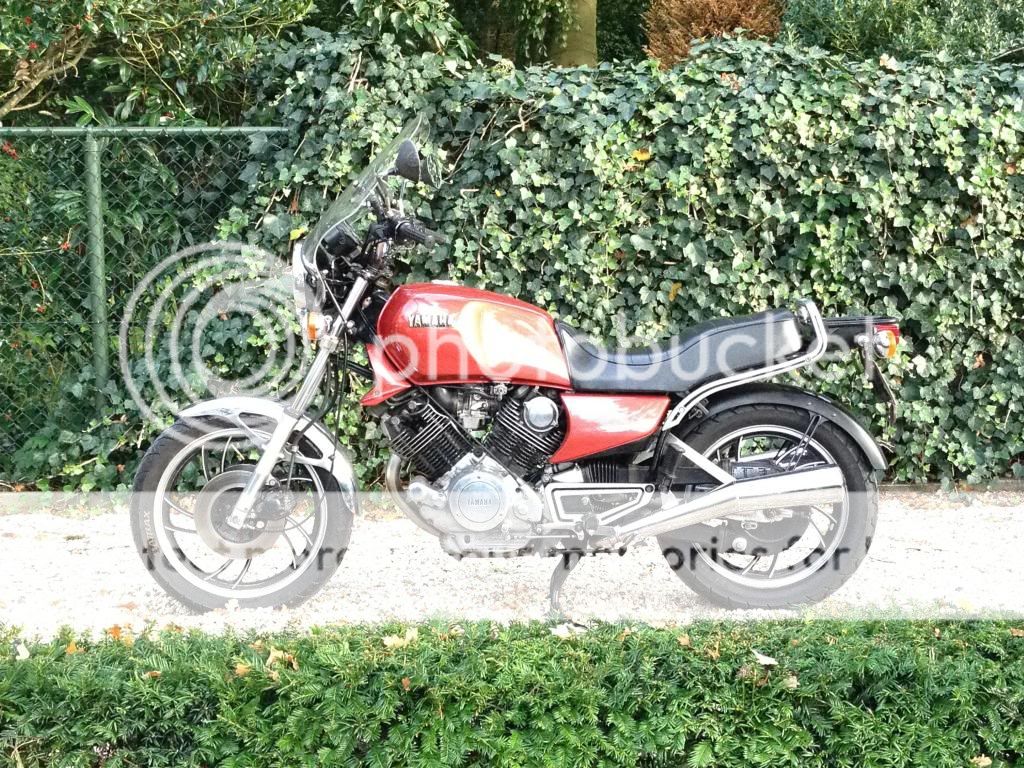

In de zomer van 2012 de Yamaha TR1 uit 1981 gekocht en lekker kunnen rijden. Maar wist eigenlijk toen al dat ik em wilde verbouwen en begonnen met het verzamelen van onderdelen.
Na aankoop en beetje schoonmaken:
