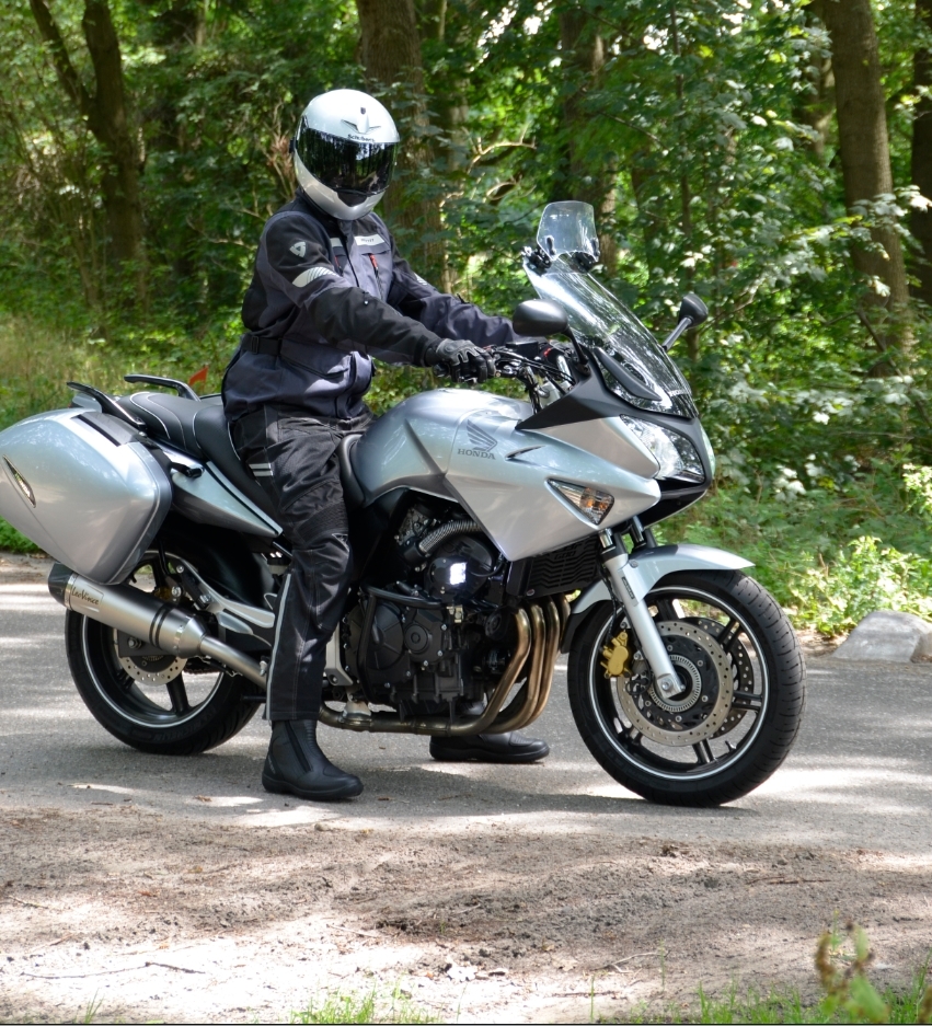

Vandaag wat foto's genomen van de CBF en een stukje film gemaakt van de Leo vince.
