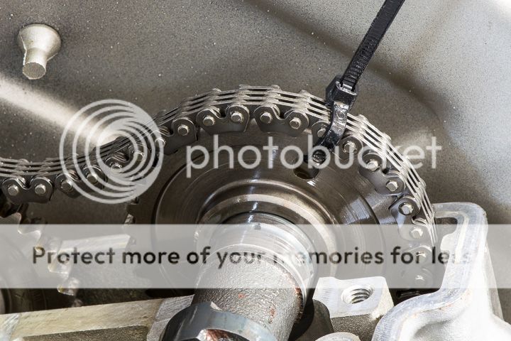

Inmiddels de kleppen gesteld. Gelukkig had ik de klepstelplaatjes van mijn vorig 9 nog bewaard.
http://i1021.photobucket.com/albums/af332/KabouterPuntmuts/ZX-9R/DSC_8318C_zps3d4nuvgl.jpg
http://i1021.photobucket.com/albums/af332/KabouterPuntmuts/ZX-9R/DSC_8329C_zpsomp0ez0n.jpg
En dat idee van een tie-wrap vond ik echt geniaal, ik denk dat ik dat op een foto van Mayocity zag.
http://i1021.photobucket.com/albums/af332/KabouterPuntmuts/ZX-9R/DSC_8325C_zpszrwcwnel.jpg
