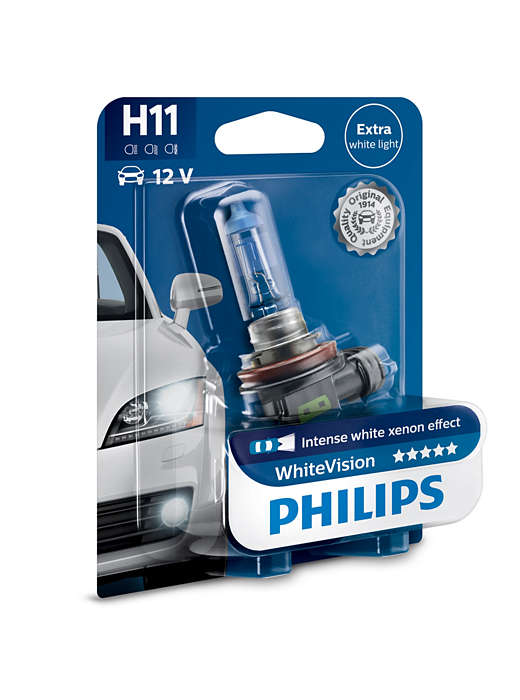

Wat betreft de koplamp, wat zijn mijn opties om van het witgeel naar meer een witblauw te gaan?
Zonder een xenon/HID kit te steken.
LED? of komen die ook met een ballast die je een plek moet geven?
Of een kwaliteits halogeenlamp die xenon probeert te benaderen?
https://dammedia.osram.info/media/resource/760x760/osram-dam-928116/724618_X-RACER%20H11%2064211XR-01B.jpg
https://dammedia.osram.info/media/resource/760x760/osram-dam-927529/724472_NIGHT%20RACER%20110%20H11%2064211NR1-01B.jpg
https://images.philips.com/is/image/PhilipsConsumer/12362WHVB1-RTP-global-001?$jpglarge$&hei=700
---- https://www.facebook.com/motorlikes -----
