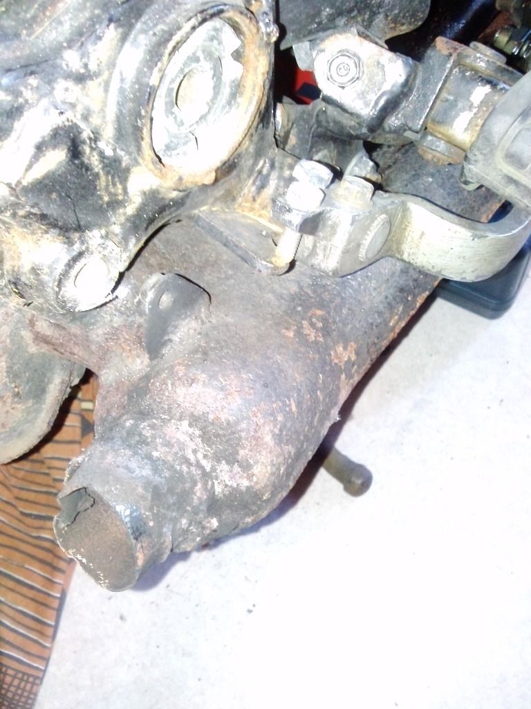

http://i876.photobucket.com/albums/ab329/patrick4wd/CAM01003_zpsnnasacb4.jpg
uitlaat.. (of wat er van over is..)

AJS 18CS
1.225
13 okt. 2013
Amerongen
Net achter de las door geroest, dat is vrij normaal. Stukkie afslijpen en een nieuw stukkie aanlassen.
