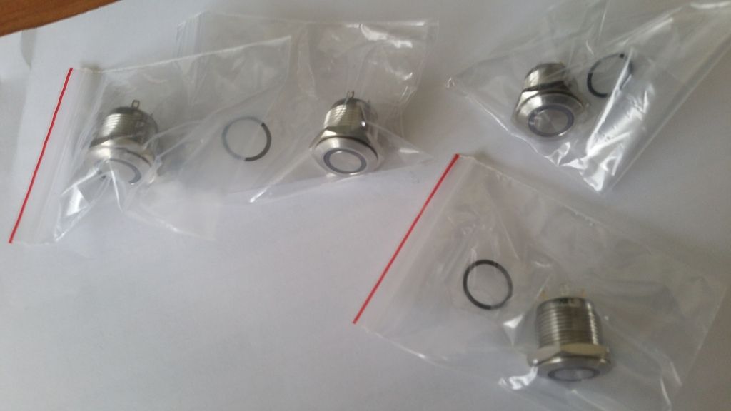

Amsterdam baby!!
en..
de schakelaars zijn ook binnen...
http://i876.photobucket.com/albums/ab329/patrick4wd/20160621_134534_zpswp8chd6u.jpg

Wat ga je hiermee schakelen Patrick?
ZRX 1100 ELR 1999 - VF 750 F 1983 - 2x VF 750 F gedemonteerd
The unreasonable man.
489
08 dec. 2014
het lijken mij monostabiele drukknopjes.
3.464
03 jul. 2005
Amsterdam baby!!
Uh.. via een relais licht.. starter etc..
zijn van die waterdichte schakelaars.. vandalisme bestendig (dus van toepassing op mijzelf... O-) )
die als je ze "aanraakt" in of uit gaan of "contact" maken..
