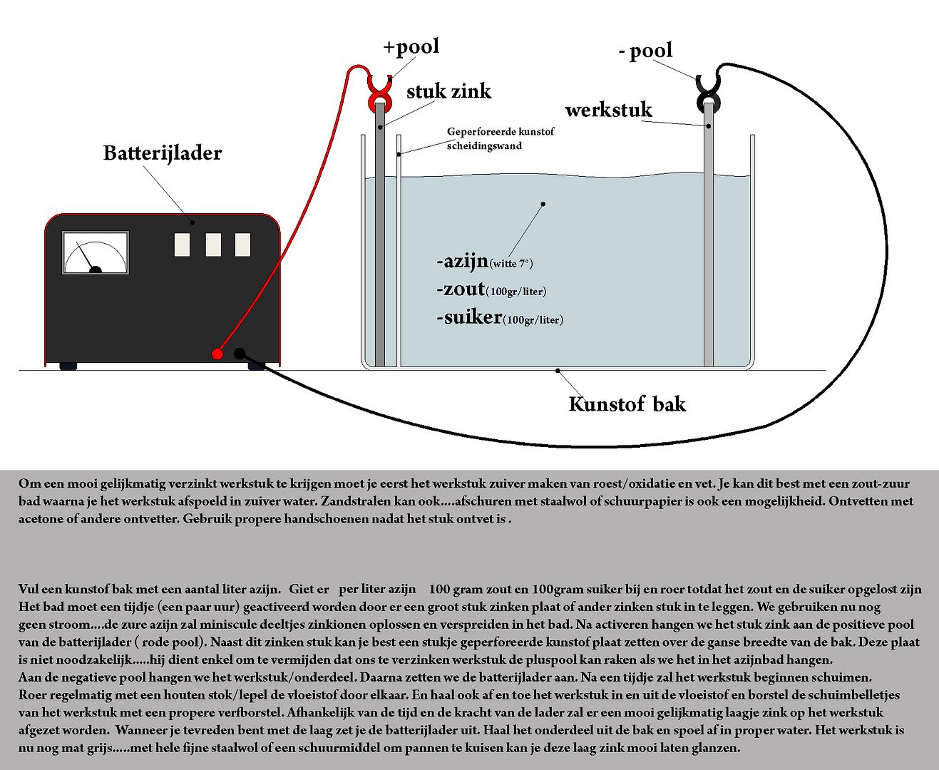

Hoe ga je de binnenkant verzinken?

Net als hierboven..
Alleen dan stukje zink (balanceergewicht voor wielen) in een oplossing van azijn, suiker en zout..
En de polen andersom aangesloten..

http://i876.photobucket.com/albums/ab329/patrick4wd/verzinken_zpsiepqelcg.jpg

Hoi Patrick, de techniek om te verzinken ken ik, ik gebruik deze om boutjes en beugeltjes te verzinken in mijn bak. Maar je tank is in wezen de tegenpool van je zink, welke ergens in het midden hangt. Ik geloof niet echt dat het zink zich goed zal gaan verspreiden over de tank, het zal de kortste weg bewandelen en daar gaan hechten en groeien.
Volgens mij is het voldoende om je tank gewoon goed schoon te maken en na te spoelen. Vervolgens altijd vol weg zetten in de winter, of een scheut 10w40 bij de benzine doen om de tank vettig te houden.

Sowieso krijg met deze manier van verzinken een matig resultaat. Dof poreus grijs met hier en daar een ophoping. Je hebt namelijk een speciaal zuur nodig, wat ook nog duur is.(kan effe niet op de naam komen).
En verzinken is niet duur 20-40euro voor een emmer vol.
