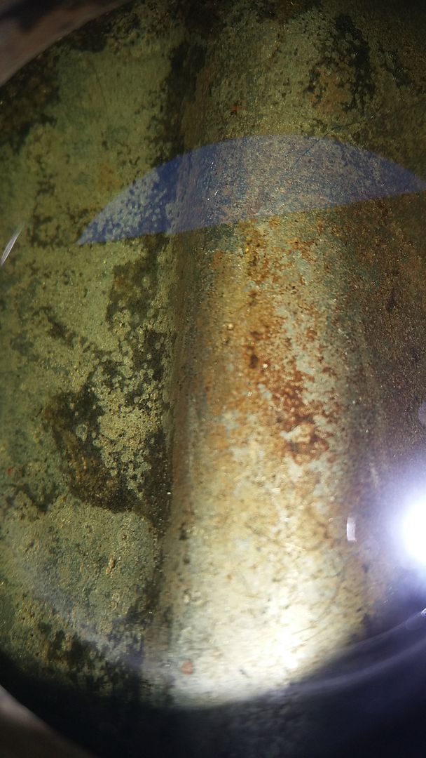

resultaat met een foto van de afgelopen dag ontroesten:
in de tank:
http://i876.photobucket.com/albums/ab329/patrick4wd/20151012_111235_zpszxomrqxa.jpg
anode:
http://i876.photobucket.com/albums/ab329/patrick4wd/20151012_111243_zpszeplmoed.jpg
de onderste is dus de laatste die ik gebruikt had welke ook "beter" actief was.
straks laten weken met citroenzuur..
ben benieuwd

resultaat was redelijk,
kwam best wat roest uit, tank staat nu in de citroen..
straks de kathode prepareren,, kijken of dat een beetje vastgezet kan worden,
probleem zal zijn dat de zink kathode in/ boven de tankinlaat hangt,
ik weet niet of er ook zink elementen onder/ achterin de tank komen..
wordt wederom vervolgd..
