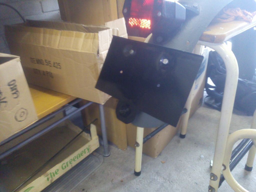

Testlasjes om de kentekenplaat te repareren.
http://i292.photobucket.com/albums/mm29/Hard_Ospers/IMG-20160412-WA0004_zpsxrzyjacj.jpeg
Zoals je ziet ging dat niet zo goed.. De roest en verf werkten ook niet mee, ondanks de staalborstel. Dus een nieuwe maken van een plaat staal uit de afvalbak op school. (volgens mij de achterkant van PC).
Op maat knippen en met de kantbank het randje erin.
http://i292.photobucket.com/albums/mm29/Hard_Ospers/IMG-20160412-WA0008_zpsfdbef40v.jpeg
Eerst gaatjes erin. Vervolgens 2 blokjes hout van een groot gat voorzien, en met een heleboel klemmen, een bankschroef en een balneushamer de bolling erin gemaakt.
http://i292.photobucket.com/albums/mm29/Hard_Ospers/IMG_20160412_174001_zpspk7zxzqd.jpg
Uiteindelijk afwerken met het balneushamertje zelf.
http://i292.photobucket.com/albums/mm29/Hard_Ospers/IMG_20160412_182852_zps63lz5wtb.jpg
De hoekjes afgerond, montagegaten, klaar voor primer en verf.
http://i292.photobucket.com/albums/mm29/Hard_Ospers/IMG_20160412_200014_zps4ho7m1z0.jpg
http://i292.photobucket.com/albums/mm29/Hard_Ospers/IMG_20160413_162105_zps6trmoous.jpg
Eindresultaat :)
http://i292.photobucket.com/albums/mm29/Hard_Ospers/IMG_20160413_164605_zpsqgfwzt2t.jpg
