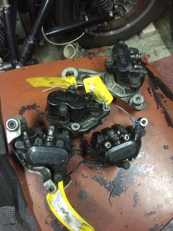

en nog wat foto's ik was niet helemaal blij met de goldwing klauwen,
dus bij Joost Woesthoff even wat Nissin klauwtjes gehaald.
http://i16.photobucket.com/albums/b44/elinediana/14956480_1075577185888349_4555545674556288064_n_zpsz8ogicaq.jpg
het gaat nooit herd genoeg

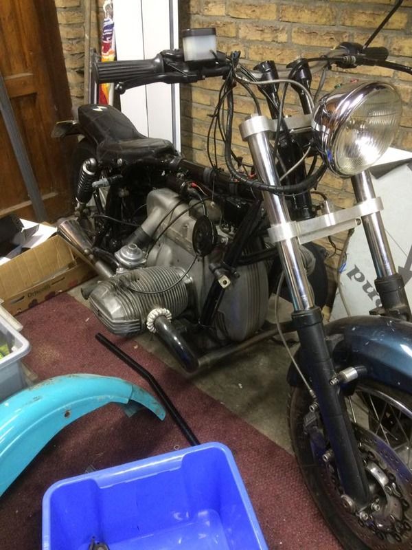

Daarna alles weer even losgehaald
en vandaag tussen de werkzaamheden door even uitgelegd aan de draaimeneer hoe ik het 1 en ander wil hebben
Nog even 1 fotootje dan;
http://i16.photobucket.com/albums/b44/elinediana/14947797_1075577235888344_2063324463204449604_n_zpsupq7ircy.jpg
en 1 van het andere ding heb daar ook nog wat aan gedaan
http://i16.photobucket.com/albums/b44/elinediana/14955883_1075577242555010_8547099220155072372_n_zpsei1h136q.jpg

Wil mijn bakwiel ook gaan laten remmen dmv een schijfrem
wat voor een klauw (grote) mag je voor een bakwiel gebruiken ????
Nu op TRX850!
7.527
10 feb. 2005
achterhoek
Redpigeon schreef op 05 november 2016 @ 15:59:
Een klein Brembo of Grimeca klauwtje is meer dan voldoende.
Ik zal eens kijken of ik nog een piccie kan vinden.
Volgens mij heb ik er twee van deze op zitten. En volgens mij heb ik er 6 tientjes per stuk voor betaald.

Zoek is op voorwiel van een yamaha neo's of aerox scooter.
Dit is een mooi schijfje en kauw voor ene leuke prijs!

kwastert schreef op 05 november 2016 @ 17:41:
Heb je ze op de achterrem aangesloten of hoe zit dat bij jou ?
Nu op TRX850!
7.527
10 feb. 2005
achterhoek
Ik heb er twee. Een bij op de achterrem. En de andere bij op de voorrem.
Het remt nu altijd in het rechte spoor

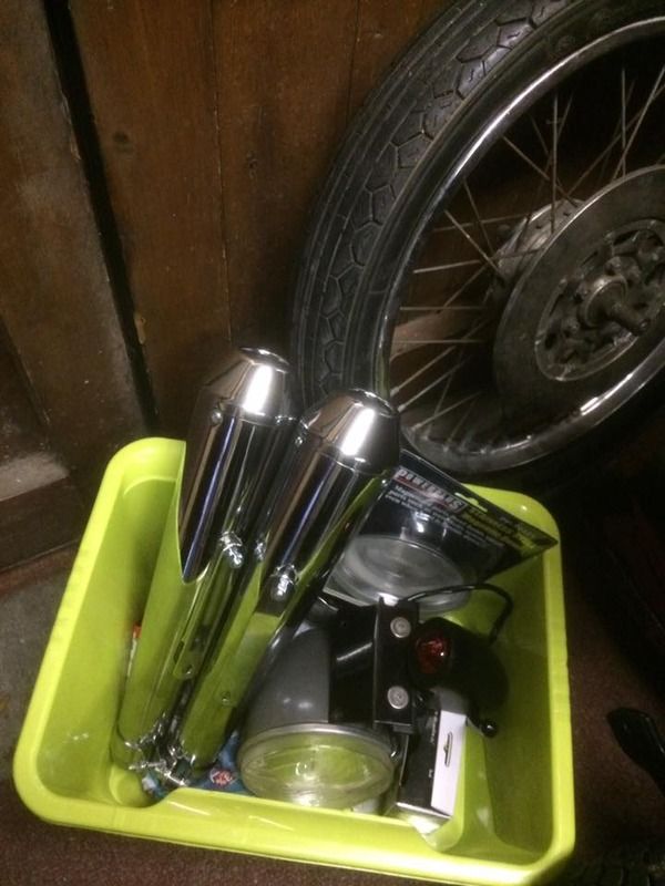

Het eerste draaiwerk is ook binnen,
heb iemand in de buurt gevonden die het mooi vond om wat te doen
achterwiel is nu ook uitgespacerd en kan ik een steun gaan maken voor de achterrem.
http://i16.photobucket.com/albums/b44/elinediana/14963357_1085547374891330_5037016471859728567_n_zps2hvbkdtd.jpg
En gisteren nog wat leuks gekocht bij de uitverkoop van Tjeerd
http://i16.photobucket.com/albums/b44/elinediana/15055662_1085547544891313_2196356837297371737_n_zps1z9kd81i.jpg
Redpigeon wijzigde dit bericht op zondag 13 november 2016 11:51 (0%)

Gisteren na het werk nog wat dingetjes kunnen doen aan het zijspanframe voor de R80.
Eerst alles losgehaald en het spatbord eraf etc.,
daarna de vage bevestigingspunten schoren etc losgesneden en schoongeslepen.
Ook een stang aan de achterzijde waar normaal er al 1 op zit er weer tussen gelast, zodat er ook een gewone Dnepr bak weer op het frame past.
Krijg er helaas geen foto's op (photobucket werkt niet hier nu )
