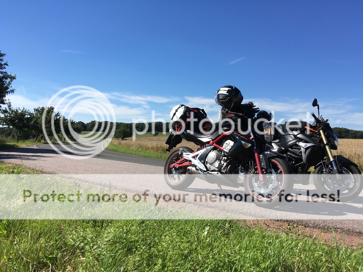

Hallo ik heb er ook 1. Laatst mee naar italie gereden 3800 km totaal.
http://i344.photobucket.com/albums/p350/petertjuuh/image13.jpg
http://i344.photobucket.com/albums/p350/petertjuuh/image2_1.jpg

zundapp-peter schreef op 04 september 2016 @ 16:31:
Pittig tochtje! Mooie kleurstelling, heb ik ook :+

Knarf93 schreef op 04 september 2016 @ 19:24:
thanks, inderdaad vind ik ook!
