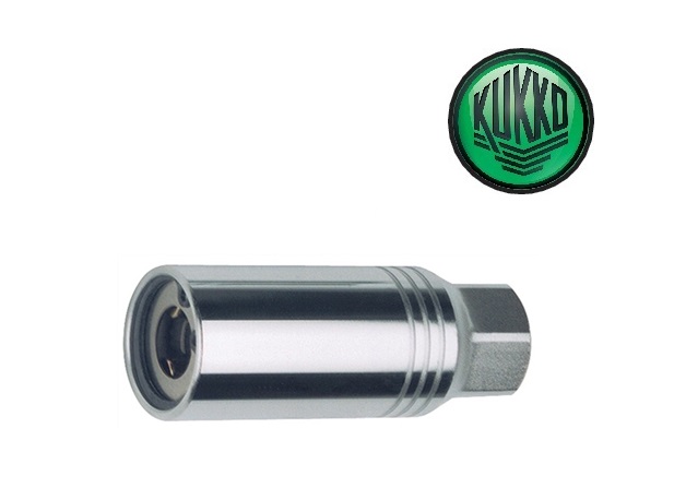

Zeker geen ruimte om een tapeind uitdraaier te kunnen gebruiken?
Zoiets;
Qua omvang van de dop kun je denken aan m14 m16 formaat;
http://www.dkmtools.nl/Afbeeldingen/images/56656604025.jpg

de bout is 5 mm dik het gat in e lagerkap is misschien 6 mm. Dus nee, helaas lukt zoets niet.
Mijn hoop is dat ik de lagerkap kan verwijderen en dat er dan nog een stukje bout uitsteekt en dat ik dat er dan nog uit kan draaien.
Maar die lagerkap zit vast. Ook als ik de 2e bout eruit draai. Dus ik dacht eerst maar eens advies vragen, voor ik mijn volgende domme actie doe.
