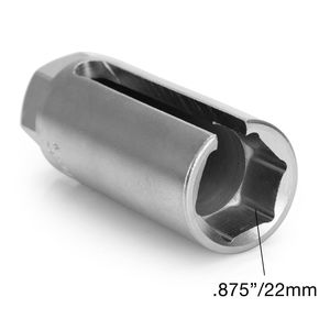

Nee , in die "imbus" zit een 1/2" aansluiting die ik nodig had ( weggooi dop )
Ik had verder niks met een 1/2" aansluiting wat zonder traantjes te laten verslepen/verlast
mocht worden.
Op dit "hoekstuk" kan je een 1/2" verleng stuk zetten , en daarop de ratel om zo de sensor
los te kunnen draaien.
Afgekeken van dit gereedschap =>
Ik had deze besteld ( speciaal voor dit klusje voorgeschreven )
Alleen bleek de sensor te dik , en te lang te zijn..
