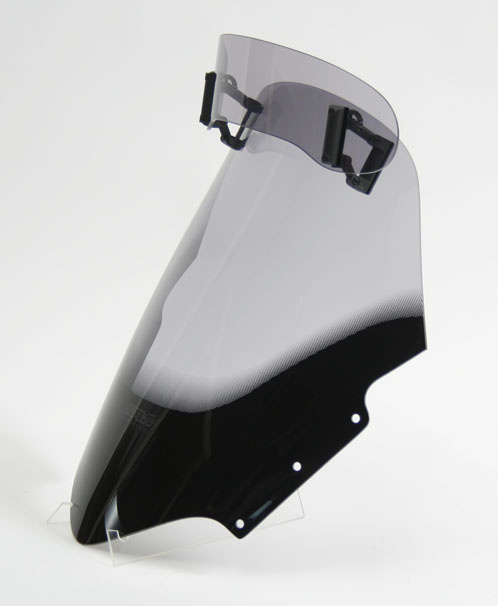

Ik ben niet zo heel tevreden over het standaard windscherm. Ik zou wel een iets hoger scherm willen.
Iemand ervaring met dit scherm?
https://www.mrashop.de/media/image/Majesty250-400_04-05-VT1.jpg
