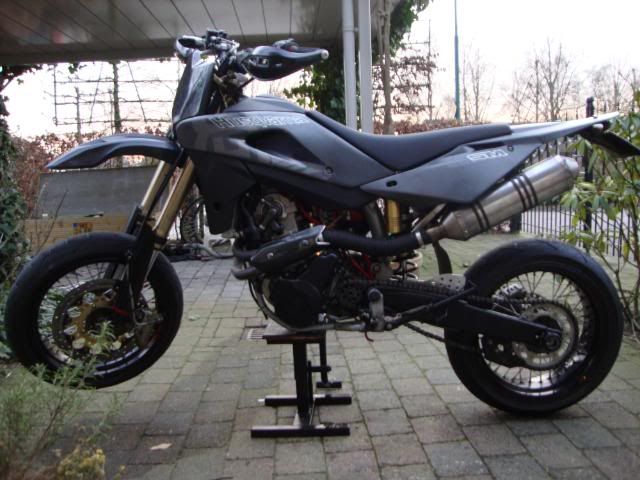

Vandaag pakketjes binnengehad! *O*
Dag lang lopen kutten maar het is gelukt (op het doldraaien van 2 carter bouten na -O- )
http://i369.photobucket.com/albums/oo136/danieldeman/Huskybijnaaf2.jpg
http://i369.photobucket.com/albums/oo136/danieldeman/Huskybijnaaf7.jpg
http://i369.photobucket.com/albums/oo136/danieldeman/Huskybijnaaf5.jpg

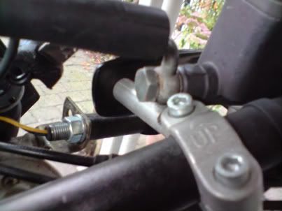

Welke handkappen heb jij er op? en hoe heb je die bevestigd? Heb je miss fotos van hoe hij vast zit?
Ik heb van die acerbis handkappen alleen nog niet gemonteerd want besteging setje paste niet...
Power to the Husky!
10.853
23 jan. 2008
Utrecht
Het zijn de handkappen van CeMoto. Speedhouse of bon hebben die zeker op voorraad (zijn 50euro ofzo). Je passen mooi in het stuureinde en passen net aan op het stuur.
