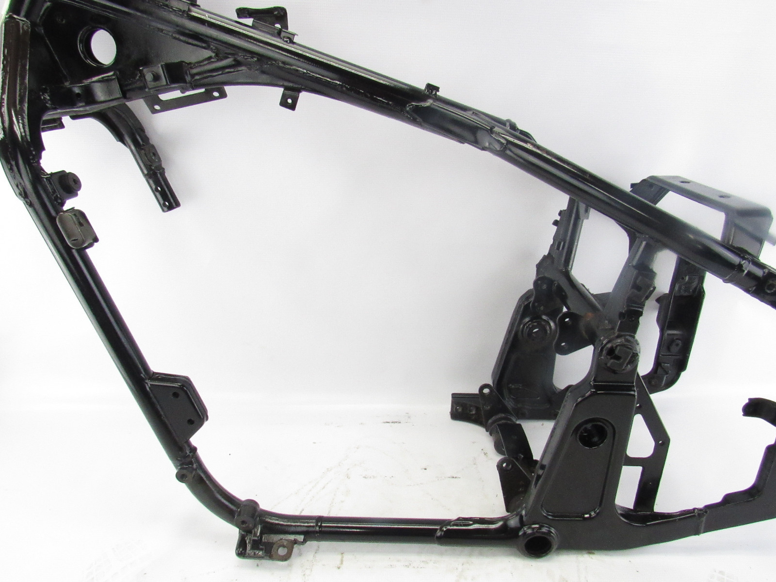

Ik ben bezig met het ombouwen van de VN800 en ik vroeg me af of de beugel die onder het zadel zit en vast zit op de framebuizen absoluut noodzakelijk is voor de stevigheid van het frame.
Het standaard zadel steunt op die beugel, maar aangezien het een eenzitter gaat worden, wil ik de lijn van het frame behouden en het stuk onder het zadel afdekken. Moet ik dan een plaatje ertussen lassen om de stevigheid te behouden of kan het ook zonder...
ik heb mijn bags erop gezet en die blinkende beugels onder het zadel houden het achterspatbord op zijn plaats en het zadel (2zit) hangt ook aan spatbord aan vast.
Dus ik denk als je die ervan doet dat je het achterspatbord zal moeten vastmaken met improvisatie. ook de draden van de pinkers gaan onder die beugels.
het is versiering maar ook deel van stevigheid van achterste gedeelte dus, tjah kheb al 1 zitters gezien dus het zal wel gaan zeker, maar tzal nie vanszelfs gaan denk ik.
