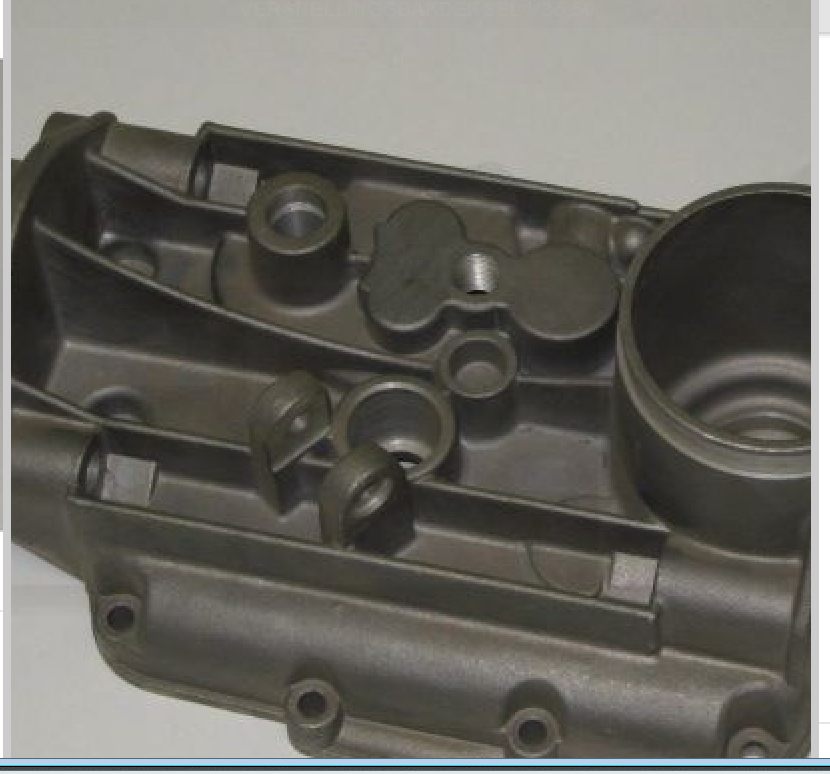

kom hier even binnevallen...op zoek naar wat info.
heb onlangs de guzzi van mijn ouweheer na dik 7 jaar stilstand aan het lopen gemaakt,
carbs natuurlijk potdicht maar loopt inmiddels weer als een zonnetje
tijdens proefritje is de koppelingskabel over gebroken, gelukkig op slechts een paar km van thuis dus maar in de 4de versnelling naar huis gesukkeld.
was eerst in de veronderstelling dat ik slechts de kabel hoefde te vervangen maar kom nu aan de achterzijde blok de hevel tegen die waarschijnlijk een plunjer bedient die het koppelingshuis in gaat.
wist ik niet dat het bij een guzzi zo zat.,..geen ervaring met guzzi blokken eigenlijk.
wat er nu waarschijnlijk gebeurd is , is dat de kabel geknapt is...daardoor de spanning van de hevel af is gedaan , de hevel naar achter gevallen is..en de plunjer eruit gesodemieterd is.
ik heb dus nu de koppelingshevel op het blok..en aan de achterzijde het gat in het blok richting koppeling.. lijkt me logisch dat ik iets mis..alleen ik weet niet wat...plunjertje of zo?
betreft een kleine guzzi...v65 in de florida uitvoering
kan iemand me vertellen wat ik precies mis / hoe het er uit ziet en waar ik het eventueel kan bestellen
met dank reeds!

1.422
01 aug. 2008
bij mijnmotoren
Als je mazzel hebt ban je allee maar het druk stuk kwijt , als je pech hebt ook de druktafel en het druklager
Druk tafel (14086000)http://www.stein-dinse.biz/images/product_images/info_images/14086000.jpg
druk lager (12087001)http://www.stein-dinse.biz/images/product_images/popup_images/12087001-z.jpg
en druk stuk (14086100)http://www.stein-dinse.biz/images/product_images/popup_images/14086100-z.jpg
Deze delen zijn gewoon te koop bij de diverse dealers en slopers van Guzzi
Gelukkig voor jou is dat ze zowel en de wat oudere grote modellen als en de V35/V50/V65/V75 serie allemaal gelijk zijn dus vrij makkelijk te vinden zijn .

1.422
01 aug. 2008
bij mijnmotoren
Die druktafel zal er nog wel inzitten denk die zit over de drukstift die door de hele versnellingsbak heen gaat .
Een plaatje zegt meer dan worden
http://i285.photobucket.com/albums/ll70/robedoes/drukstiftV50.jpg
{D} is de druktafel
[C] is de druklager
[A en B] is je drukstuk met de o-ring die o-ring hoort natuurlijk in de groef te zitten van de drukstuk

1.422
01 aug. 2008
bij mijnmotoren
http://i285.photobucket.com/albums/ll70/robedoes/V50%20Mormel/v50%20bakdeksel_zpsbrmri1p9.png
Dat ronde gat bij die twee lippen is waar alles in hoort te zitten, even voelen of die druktafel er nog inzit bij jou .
De pin in meen ik iets van 6mm in diameter waar het druklager omheen gaat
