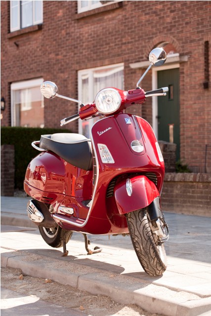

Marinde rijdt op een vintage rode Vespa GTS 250 ie met ABS
