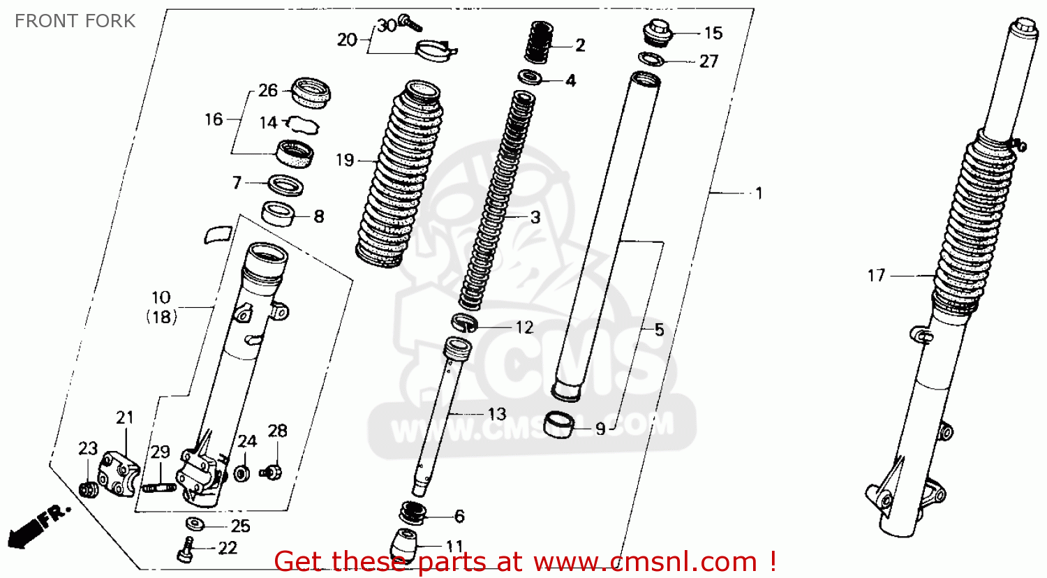

Hallo ik ben inmiddels weer aan mijn tweede nxje. Nadat ik mijn vorige had verkocht had ik zoveel spijt dat ik na een paar maanden weer een andere had gekocht.
Nu wil ik er een aftermarket lawaai demper op. Ik weet dat de demper een dragend deel van het subframe is maar een andere demper is misschien wel passend te maken? Naar wat voor dempers zou ik dan het beste kunnen kijken.
Ook weet ik dat je de vering achter kan verbeteren door een achterschokdemper van een sv650 te plaatsen. Hoe kan je de voorvorkvering stugger maken?

dikkere olie zou ik zeggen..

Oke wat een snelle reactie! is dit zelf te doen of kan ik de poten beter wegbrengen?

Dat je het vraagt zegt eigenlijk al genoeg ;)
Maar op zich is het makkelijk genoeg.
- zorg dat je motor niet meer op z'n voorwiel steunt (kratje onder het blok ofzo)
- draai de klembouten om de vorkpoten van de BOVENSTE kroonplaat een paar slagen los.
- draai de klemmen van je stuur los en leg het stuur ff op de tank.
- draai dop 15 los, let op hier zit een veer onder.
- draai boutje 28 los en zorg dat je de olie die hier uit komt op kan vangen
- laat de vork leeglopen.
- draai boutje 28 weer vast, evt met een vers koperringetje en vul elke vorkpoot met 410cc verse 15W olie
- draai dop 15 er weer op
- draai de imbussen van de kroonplaat weer vast
- monteer je stuur weer
klaar
http://images.cmsnl.com/img/partslists/front-fork-nx250-1988-usa_bighu0274f0800_b804.gif
