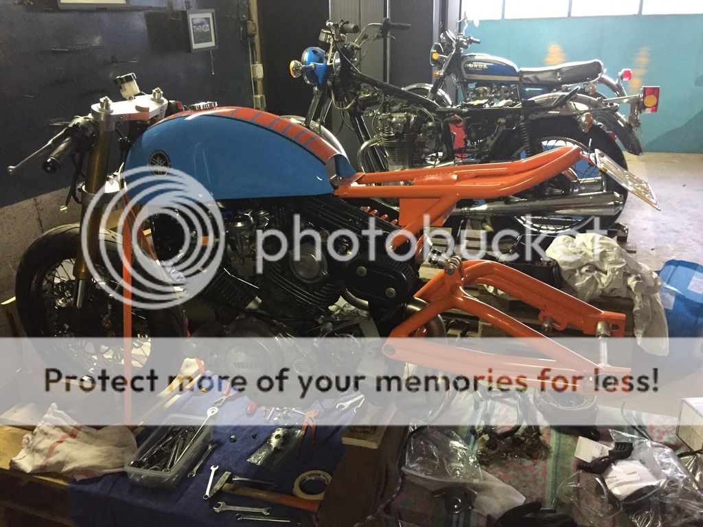

Even een snelle foto gemaakt, alles ligt er eigenlijk nog losjes op...
http://i1334.photobucket.com/albums/w656/Michael_Bekendam/Mobile%20Uploads/image_zpsoggxdrtx.jpeg
To-do-list:
- Kabelboom maken
- Startmotor controleren
- Verse olie/bougies
- Frame uitelkaar voor de achterste uitlaat
- Blokdelen polijsten of wrinklepaint
- Alle lelijke boutjes vervangen
- Carbs / gaskabel aansluiten
- Koppelingskabel aansluiten
- Rempot aansluiting op kroonstuk maken
- Voorrem op druk brengen
- Achterrem fixen
- Rem/koppelstang schoonmaken/spuiten
- Accubak zwart spuiten?
- Tellerunit aansluiten
- Spiegels
Nogal wat te doen dus de komende tijd...

Super strak ding man :Y
YZF R6 03, CB500, SV-R650 '06, YZF 600R Thundercat Racer
254
08 mrt. 2008
Etten leur
Oog voor detail met de kleur matching spanbanden zeg.
Blijft het frame deze kleur?

en 1 mei naar rustygold??? ik wil hem wel even int echt zien natuurlijk.
GN-400-cafebrattracker-project/vulcan 1500 verbouwen,opfrissen, gr650zijspan
GTS1000 / GT750
15.969
07 jul. 2003
Velfjord, Noorwegen
erg tof en goed met die gouden voorpoten!

ronaldt schreef op 11 april 2016 @ 12:06:
Ik ga er niet vanuit dat ik dat kan halen met rijdend krijgen. Als je de hele waslijst bekijkt van wat er nog gedaan moet worden om em rijdend te krijgen. Maar lijkt mij wel zeker leuk om te komen kijken.
