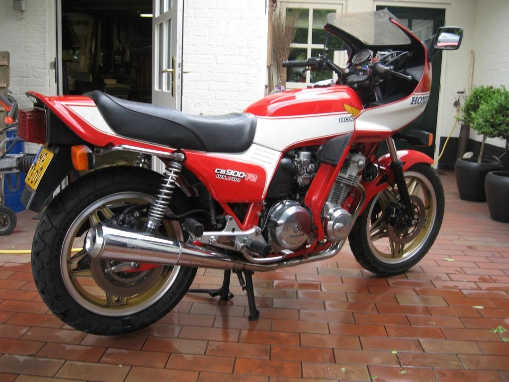

Deel VI heeft pag. 100 bereikt! Tis het moment voor deel VII.
Laat ze nog maar eens allemaal zien! Ik bijt de spits af met: 't Is weer voorbij die mooie zomer
