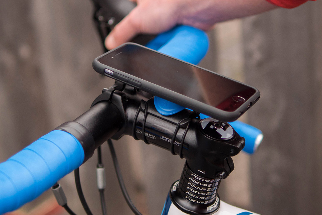

Ik gebruik deze mount (Quaclock + case) voor zowel mijn fiets als motor.
Werkt echt super en is minder lelijk dan andere oplossingen.

Wheelex schreef op 17 augustus 2016 @ 09:57:
Hoe zit de houder op je motor bevestigd? Heb je hier een foto van?

DvSone schreef op 17 augustus 2016 @ 10:41:
Ik zou dan even een foto voor je moeten maken, als ik het niet vergeet zal ik dat ff doen vanavond.
http://cdn.shopify.com/s/files/1/0108/1062/products/Bike-Mount-Pro_2048x2048.jpg?v=1387346128
Heb bovenstaande mount op een plaatje gemonteerd en dat plaatje weer bevestigd aan het balhoofd (bout met rubber die uitzet en zich vastklemt).
Op mijn racefiets heb ik deze mount, dat is er 1 die rond je stuur wordt bevestigd ipv met elastiekjes:
http://cdn.shopify.com/s/files/1/0108/1062/products/OFM_1500x1000_1_2048x2048.jpg?v=1449457279
Zit er nog aan te denken om voor in de auto de sticker mount te kopen, zodat ik mijn telefoon ook in de auto makkelijk kan vastklikken.
Voor meer info:
http://www.quadlockcase.com/
Er zit ook een rain cover bij die in principe je telefoon spatwater dicht maakt, zo onder je kuip denk ik dat dat voldoende is, maar durf ik niet met 100% zekerheid te zeggen.
