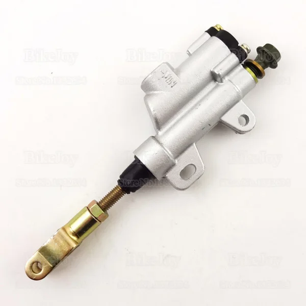

Bedoel je dit met gesloten (rempomp)
systeem? https://ae01.alicdn.com/kf/HTB1fpLpIpXXXXXjXVXXq6xXFXXXp/-font-b-Rear-b-font-Foot-Brake-font-b-Master-b-font-font-b-Cylinder.jpg
systeem? [afbeelding]
Is toch niet heel veel anders behalve dat het wat dichter bij de klauw zit waarschijnlijk?

Nee dit is gewoon een (voor offroad en crossmotoren heel gangbare) achterrem cilinder met een 'intern' reservoir, die op de gebruikelijke plaats gemonteerd is.

SP1R schreef op 05 oktober 2017 @ 19:58:
oke, Had ze nooi echt eerder gezien tenminste niet dat ik mij herinneren kan.
