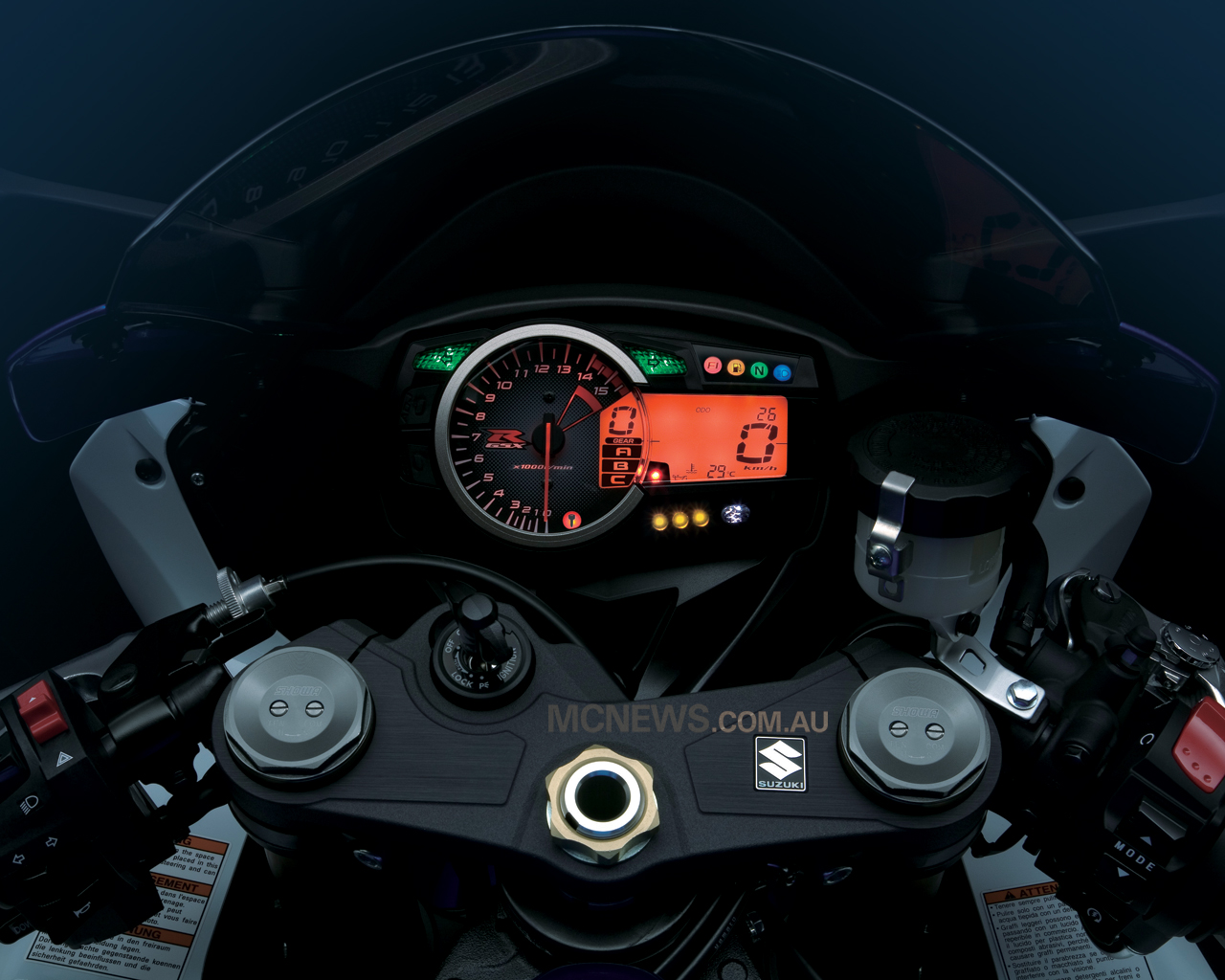

Deze is voor een "open kroonplaatmoer", heb op een gsxr ooit zo'n ram mount gehad. Voorbeeldje:
http://www.mcnews.com.au/wp-content/gallery/suzuki-gsx-r-1000/suzuki_gsx-r1000_cockpit_1280.jpg.
Dus even kijken of onder jou moer een holle buis zit, en dan een open kroonplaatmoer zetten als dat mogelijk is.
Anders zal je op zoek moeten naar een andere plaats voor een rambal.
