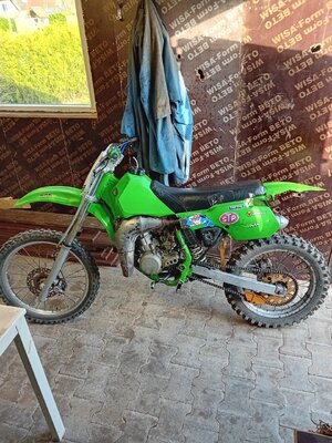

Goededag iedereen ik een kawasaki kx 80 gekocht hij liep niet zij de verkoper hij had erop gereden en in de hoek gezet nou ben ik begonnen met uitelkaar halen en kom erachter dat er een stuk van de zuiger is afgebroken aan de onderkant en dat de krukaslager versleten is wat zou
Mijn vraag is wat zou ik nu doen zou ik hem kunnen laten reviseren zoja waar en hoeveel zou het kunnen kosten
En ik weet niet uit welk bouwjaar die komt hoe kan ik daarachter komen ?
Alvast bedankt

Framenummer op he balhoofd, volgens www. Ligt er ook aan welk blok er onder hangt
Oké
Dan is het een 2004
Maar hij lijkt op 1990 volgensmij

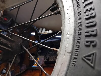

Vaak staat er in de velg ook een jaartal wat een indicatie kan geven. Of zoek op onderdelen naar nummers en zoek die op .
Dit bedoelt u?
    255,4 KB · Weergaven: 0
Het lijkt er op dat dit een crosser is opgebouwd uit verschillende bouwjaren. Komt wel vaker voor bij oude crossers.
