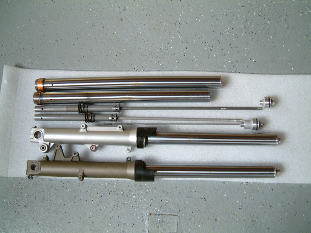

Kan ook niet echt een goed plaatje in internet vinden, deze laat 't een kleeeeeein beetje zien...
https://www.vfrdiscussion.com/uploads/monthly_11_2009/post-301-125779003297.jpg

En nu kijken of er toch niets voorzien is om hem langs binnen tegen te houden.
Ik heb toch nog nooit een vork gezien waar dat niet zo is.
Dit is de bovenkant van de demper.
So, you tell me..
