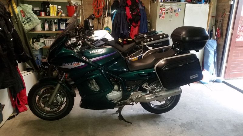

Tiger800XCx -XJ900S-PCX150i
28
17 nov. 2014
Parel aan de IJssel, kmr 965.
Na een middagje klooien zitten bevestiging en koffers erop.... :)
