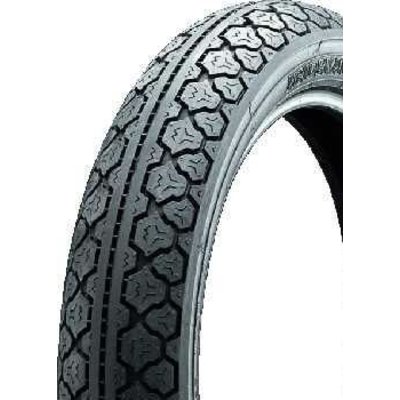

Ik heb op m'n caferacer een heidenau K34 voor liggen, fijne band met veel profiel.
https://static.mijnwebwinkel.nl/winkel/jvmotors/image/cache/full/70cd979f7035b324fe075e855053cca33b742363.jpg
Achter ligt er een K33 op, die begint al aardig vierkant te worden en valt wat smaller uit dan de K34. Voor m'n gevoel is de K34 3.25 net zo breed als de K33 3.50.
Als dr een nieuw bandje op gaat ga ik achter ook voor de K34 in elk geval 3.50 of 4.0 breed

K34 heb ik ook op m'n z200. Best een knap bandje om te zien vind ik. Lekker retro.

Ik vind de k34 niet al te best grippen op nat wegdek..
De city demon(staat niet in die test Sebas?) voor heeft een groef over het midden.. ze zouden goed grippen op natwegdek i.v.m andere banden over een aantal tests/reviews gelezen(blijft moelijk/zit een gisfactor in)
(Ik zie trouwnes niet het verschil tussen de K33 en K34?)
Ik heb nu voor een BT45 band.. die heeft wellicht ook een andere maataanduiding dan 3.25. Ik zal eens kijken of ik in die nieuwere maataanduiding een city demon front kan vinden..
EDIT de BT45 aan voorzijde duidt 90/90 18m/c 51H
