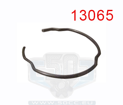

Vaak zit er een V-vormige "deuk" naar binnen waar je een schroevendraaier in kan steken. Probeer in ieder geval alles wat op de oliekeerring zit zo schoon mogelijk te maken.
http://www.50cc.eu/plaatjes-onderd/13065.jpg

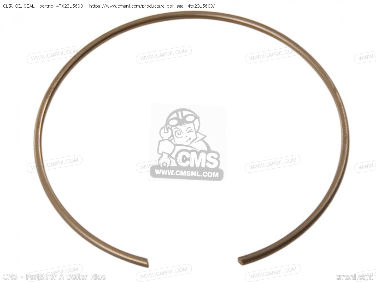

1 vd de uiteinden heeft meer grip dan de ander.
Beetje pielen, en zodra het kan: platte schroevendraaier tussen ring en buitenpoot, zodat ie niet terug kan floepen. En dan met andere schroevendraaier (ik gebruik daar een haakje) rondom gaan
https://images.cmsnl.com/img/products/clipoil-seal_big4TX2315600-01_624a.jpg
