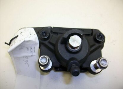

Je weet dat er twee ontluchtingsnippels op zitten? (Mocht het inderdaad die ouwe Suzuki zijn)
Klauw er af halen, en boven het niveau van het potje houden.
Wel even een plankje ofzo er tussen houden zodat de zuigers er niet uit ploppen.
Pompen, nippel los terwijl je het pedaal indrukt, nippel dicht, pompen.
Dit herhalen tot je voldoende remdruk hebt.
Nippel op het hoogste punt houden.

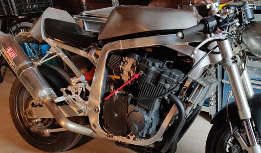

Inderdaad Suzuki gsxr 750 uit 1990
Ok dat had ik nog niet gezien
Waar als ik vragen mag
De voorste weet je te vinden, z'n broertje zit op dezelfde plek maar dan sneaky aan de achterkant.
Of jouw GSX-R750 moet weer een ander type klauw hebben als degene die ik ken.
Kunnen mogen hier M6 bouten ingedraaid worden?
Voor crash pads bijvoorbeeld?
