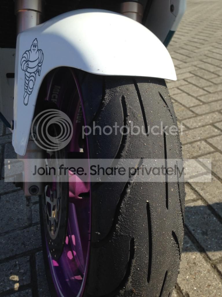

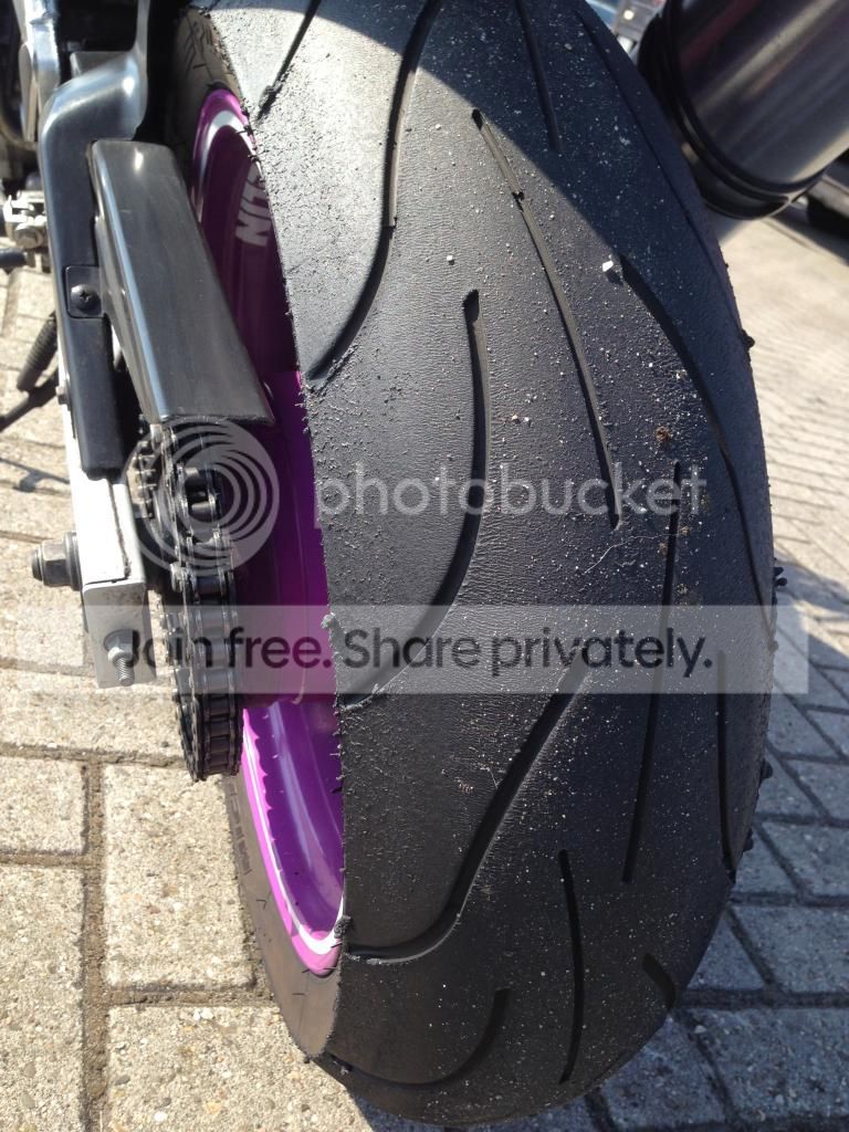

Op 3 juli (zomerse dag, 26 graden) inmiddels een 4e circuitdag gedaan op MPP 2 ct (rij de motor ook op straat).
Ik heb heel erg zitten twijfelen over de bandenspanning, gezien de verschillende meningen ...
Uiteindelijk met 2,2 voor en 2,1 achter (koud) gaan rijden en reed prima, ook tijdens de warme middagsessie's :] 8-)
Ik had veel meer vertrouwen dan mijn vorige circuitdagen (één dag met vergelijkbare weersomstandigheden). Toen had ik ze op 2,0 voor, 1,9 achter gezet.
Heb toen ook een keer een momentje met de voorkant gehad in de Strubben. Voor mijn gevoel reden ze toen minder strak....
Moet wel zeggen dat dat vertouwen en gevoel ook zal zijn gekomen door de nieuwe voorvering... en wellicht ook iets 'tussen mijn oren' :+
Bandjes na 3 sessie's :P :

[~[url="http://i194.photobucket.com/albums/z228/Erik34_FZR/Assen%2011-07-14/IMG_7699_zpsbb5f345e.jpg"]afbeelding~][/URL]
[~[url="http://i194.photobucket.com/albums/z228/Erik34_FZR/IMG_7607_zps18d20760.jpg"]afbeelding~][/URL]
[~[url="http://i194.photobucket.com/albums/z228/Erik34_FZR/IMG_7604_zpscd4b05e3.jpg"]afbeelding~][/URL]
Met alle respect, maar dit zegt natuurlijk niks? Wat voor tijden reed je bijvoorbeeld?
