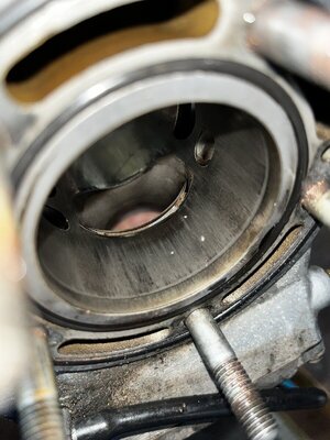

Hallo,
Ik heb van een suzuki rm 125 uit 2005 de cilinder gedemonteerd, nu zie ik dat er allemaal puntjes in de wand zitten. Waardoor zou dit kunnen komen?
Alvast bedankt!
    168,3 KB · Weergaven: 67
komt regelmatig voor bij her-nicasillen, krijg je je cylinder zo terug, dus met nieuwe nicasil.
zou niet mogen maar kan geen kwaad.
Wat ook voorkomt is dat een cilinder die ooit opnieuw van nicasil is voorzien de nicasil loslaat,en dat kan wel degelijk kwaad.
nicasil komt niet los met van die putjes , je ziet goed genoeg dat die putjes veel dieper zijn dan de laag (sommige toch). die laag is flinterdun en als die los komt zal daar nooit een putje achter zitten, want de nicasil vult geen putjes. laag is tussen 0,1 en 0,2mm zoiets.
dus als er echt putjes achter zitten niets van aantrekken. als het maar miniem is kan je hem beter laten beoordelen door een specialist
