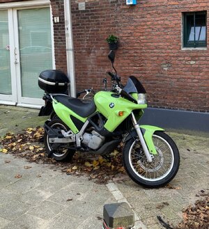

Hi allen,
Ik ben sinds een week trots eigenaar van m'n eerste motor, een groene F650 Funduro uit 1995.
Ik wil er graag mee gaan reizen en kamperen, dus de zoektocht naar geschikte zijkoffers + beugels is meteen begonnen.
