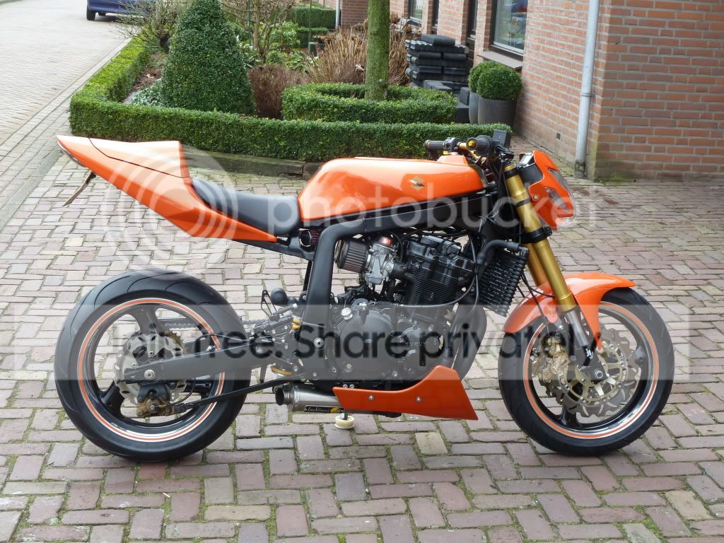

Een goedemiddag, nadat ik mijn motor volledig uit elkaar heb gehad, frame laten poedercoaten etc ding weer in elkaar gezet, en liep toen heel even, en daarna niet meer.
Bleek dat er totaal geen benzine meer uit mijn benzinekraantje kwam, dus een ander gescoord hier op mf, en nu loopt de motor, maar cilinder 2 en 3 lopen prima, 1 en 4 lopen maar de halve tijd mee, en valt de motor op een gegeven moment uit als je hem op normaal of reserve hebt staan, doet het dus alleen op pri stand.
Iemand een idee in welke richting ik kan zoeken? Cilinder 1 en 4 zitten op een bobine en 2 en 3 ook. Maar de bougies van cilinder 1 en 4 vonken wel.

betreft deze motor:
