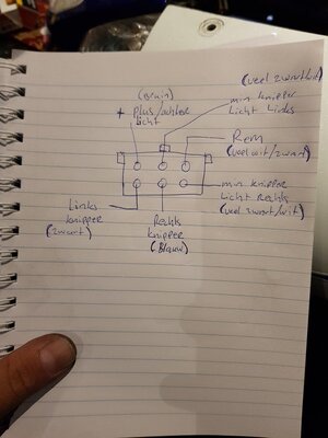

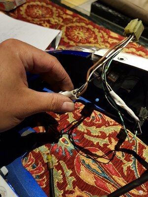

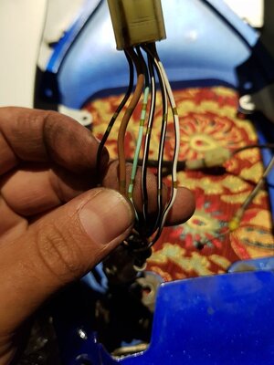

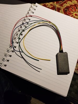

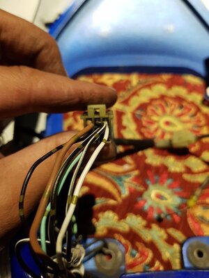

Beste bikers. Ik wil een transmitter aansluiten op achterverlichting kabels van mijn gsxr 750 k6.
Deze moet singaal door geven aan mijn schoenen(roame zeros), wanneer ik richting aangeef en rem.
Nu heb ik de kappen van verwijderd. En wil vragen of mijn kabel schema klopt?

Ff schema googlen.
Bijgevoegd de eerste die ik tegen kwam. Volgens mij klopt het dan wat je hebt opgeschreven (behalve dat het schema groen weergeeft ipv blauw)
