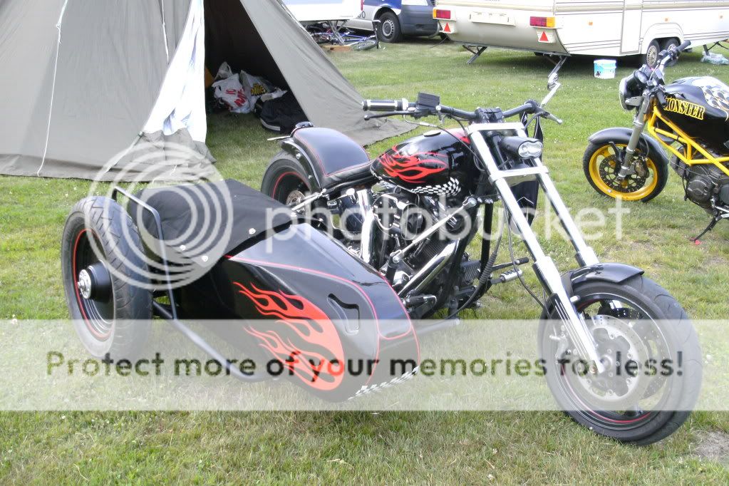

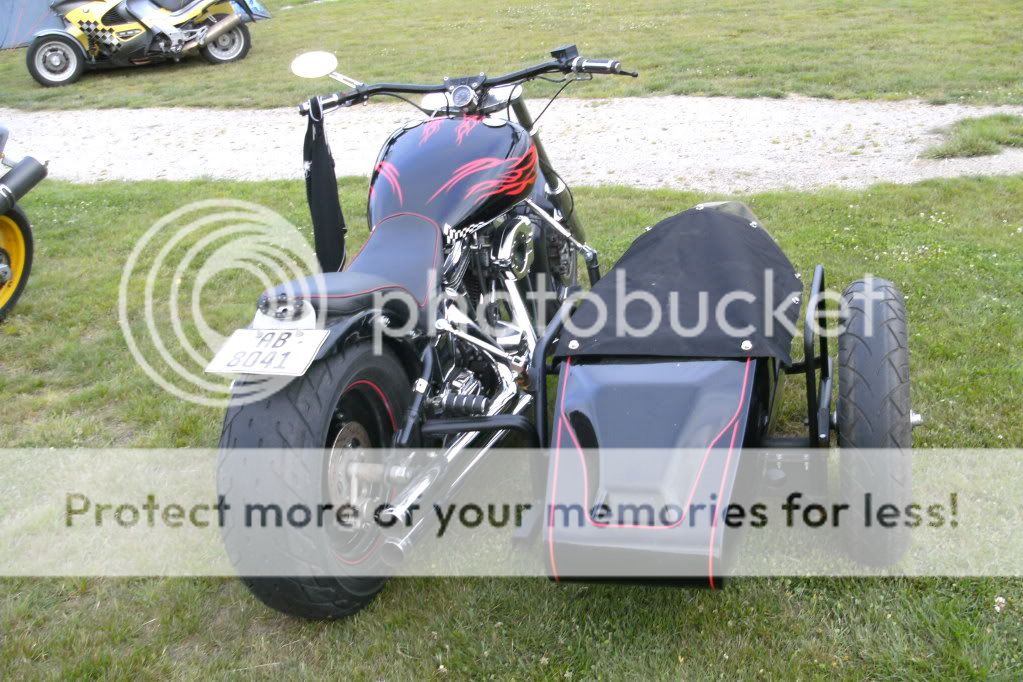

vraagje.... zijspan aan een hardtail... is het dan wijs om een geveerde of ongeveerde bak te hebben?
Ik heb geen idee hoe een hardtail rijdt maar volgens mij krijgt dat frame goed op zijn duvel als je ermee rijdt.
Daarom zou ik de bak wel degelijk afveren en nog soepel ook.
Als je dat niet doet wordt elk putje en bultje in de weg omgezet in een zijdelingse duw tegen het frame.
Een hardtail motor op zich rijd prima dat is het probleem niet, en het is natuurlijk ook wel zo te maken dat het frame niet kapot gaat door de belasting (word toch een compleet nieuw frame, ook de motor), ik vroeg me alleen af wat het voor het weggedrag doet, natuurlijk zal het niet ten goede komen maar is er normaal mee te rijden......?
Ik denk dat daar gewoon mee te rijden is. Persoonlijk zou ik alleen de bak in van die mooie rubber veren ophangen. Een beetje zoals ze het vroeger deden.
ja hoor , dat kan...
zijspan is geveerd , torsie veer zoals bij een aanhanger
Mijn Guzzi span was ook bijna hardtail, alleen bij extreme wegomstandigheden deed die vering iets.
moet dus wel kunnen, stuurt ook prima

On topic: ik zou het zijspanframe ongeveerd maken, net als origineel bij een harlie bak. Het bootje hang je dan in bladveren op zodat de ingewanden van de passagier gespaard worden.
Hetzelfde argument waarom ik geen ongeveerde bak aan een geveerde motor zou hangen; de geometrie veranderd als hij inveert. Bij elke richel van een viaduct ga je de andere kant op.
