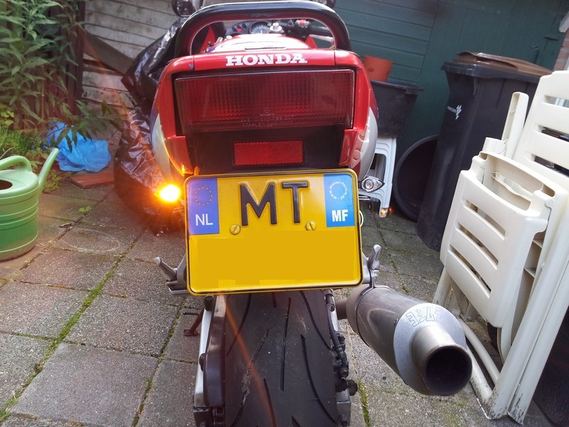

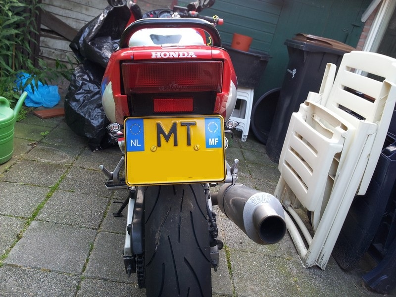

en wat Dremel-werk ben ik tot dit gekomen:
Het enige wat ik er nog aan zou willen veranderen is de plaat iets hoger ophangen zodat de boutjes die er boven zitten wegvallen.

Bij mij was alles er al afgehakt en zaten er al andere kleinere knippers onder, maar ik wilde LED, dus was gewoon oude losschroeven en nieuwe plaatsen... Bij die set die ik linkte zitten de weerstanden bijgeleverd, dus is gewoon plug-and-pray... :) Voor heb ik 'gewoon' nog de originele oranje kapjes + gloeilampen... Zeker bij een F2 waar het helemaal in de kuip zit is het eigenlijk niet anders te doen...
Enne, geen LED achterlicht nee... Wil ik misschien wel ooit nog is als ik een goeie voor een leuk prijsje kan vinden... (Of zelf maken, heb nog 100.000 felle rode leds liggen :+)

Het bagagerek zit nog gemonteerd, is alleen niet goed te zien op de 'na' foto's. Verder ben ik vergeten te noemen dat er inderdaad weerstanden geplaatst zijn met de knippers. Deze zitten onder het 'kapje' bij de passagiersbeugel. Hier komen ook de draden vandaan uit de kabelbundel.
De totale aanpassing heeft iets van anderhalf uur geduurd. Haalde voor het eerst de achterkant uit elkaar en heb as-it-goes besloten hoe ik de aanpassingen wilde doen. Dremelervaring had ik nog niet, maar zoals met veel geldt: logisch nadenken en je komt een heel eind.
