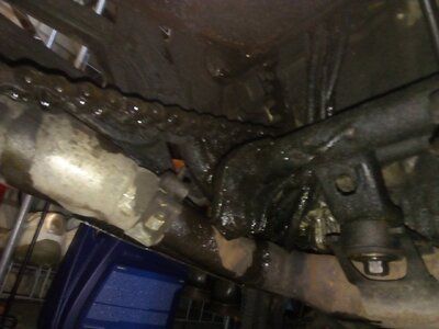

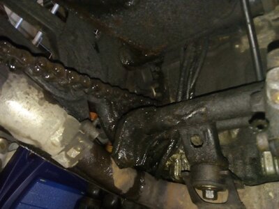

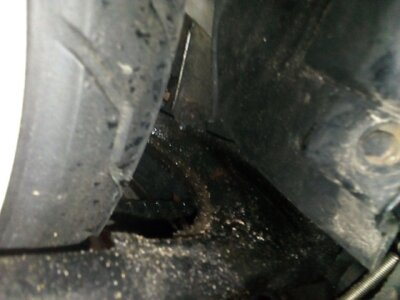

Vanavond even kort rondje gereden bij terugkomst lekker aan het druppelen geweest.
Onlangs ook al last van gehad maar heb het niet altijd zo erg. meestal zijn het een paar druppels welke ik voorlief neem bij een motor van 1982.
Nu ben ik zelf nog niet super bekend met het sleutelen aan motorfietsen dus hierbij de vraag waar de lekkage kan zitten? Ik denk zelf een keerring bij het tandwiel?
Zie fotos
Best mogelijk. Haal het kapje eens los dat over het voortandwiel (of voorkettingwiel, afhankelijk van welke kerk je aanhangt ;) ), dan zie je al wat meer.
Welke 1982 motor is zo incontinent?
Het is een yamaha xj550 maxim, mischien handig erbij te vermelden. Hij lekt alleen als de motor op temeperatuur is.
Kering vd drukstift (clutch push rod) tbv de koppeling? Ken deze blokjes niet maar bij mijn eerdere yamaha xs400 seca had ik dit probleem ook welliswaar door een gebroken drukstift. Hoeft het niet te zijn natuurlijk
