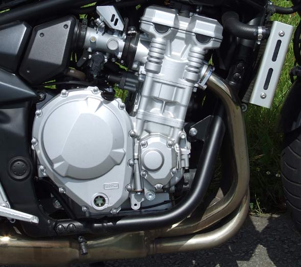

Is een Bandit dry sump?
Ik neem aan dat TS gewoon de vuldop bedoelde:

de vuldop gebruikt men doorgaans voor het bijvullen van olie ;) het peilglaasje aan de zijkant is bedoeld om te controleren hoeveel olie erin zit. het niveau moet zich met koude en rechtopstaande motor (dus niet op de standaard) tussen het onderste (min) en bovenste (max) streepje bevinden. je motor zal niet uitvallen als het peil te hoog of laag is. (tenzij het zo laag is dat de hele boel in de soep loopt..)
