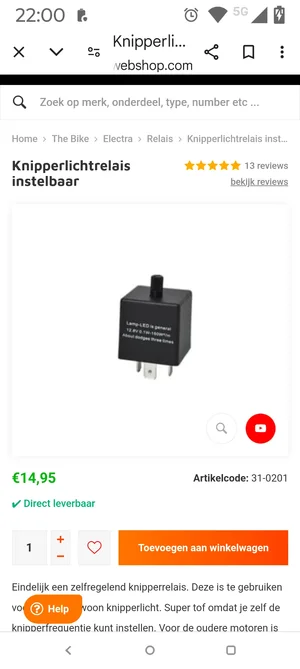

Instelbaar relais gebruiken. Kan je hem langsamer laten knipperen, dan maakt hij de volle balk af.

Eigenlijk moet je een relais hebben dat instelbaar is qua interval zodat je het precies goed kan instellen.
Edit: zoals @FLYCUTTER41 al zegt :)

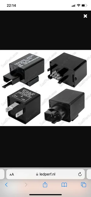

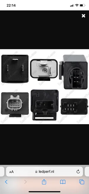

Nee dat zijn ze niet inderdaad.
Ik heb nu een 2-pins LED relais.
Die verstelbare relais is dit een relais welke ook op de motor zit buitenom die 2-pins LED relais?
Iemand een foto of tekening hoe ik die moet doorverbinden? Zoals jullie al begrijpen heb ik er weinig verstand van maar wil het wel proberen.
Jep maar da’s te moeilijk
Als ik het goed zie heeft dat relais een draadje met stekker eraan
Die afknippen en draden aan elkaar draaien al te moeilijk.
Liefst dan solderen en krimpkous, maar alleen elektro tape zou ook al gaan.
Of twee van deze en een stukje draad ertussen, maar dan moet je iets verzinnen dat het niet los trilt.
Dus dat kastje is niet meer van belang? Als ik het goed begrijp kabels doorknippen. Dan deze aan elkaar vast solderen oid en dan stekker terug doen?

Mogelijkheden genoeg om een brugje te leggen, al zou je dat relais van de steker knippen en er een kroonsteentje tussen doen. Maar ze zijn de weg ingeslagen om twee dingen met elk een eigen cyclus proberen op elkaar af te stellen omdat dat zoveel makkelijker lijkt.
Zit er een ander relais tussen dan is het een iets ander verhaal daarom eerst een schema en dan intekenen, of roepen wat er moet gebeuren en hopen dat de brommer niet affikt.

Maar ik zou bijvoorbeeld ook de kabeltjes kunnen doorknippen en hier stekkers op één kant kunnen maken en de andere kant de 2 pins stekker laten zitten en deze aansluiten op de dit oranje 2 pins verstelbare relais?
